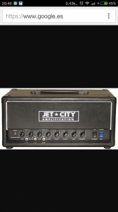

Por supuesto que se más versátil el Jet city, pero te juro que no me entero...ja,ja,ja,porque el custom lleva 3 perillas que me gustaría saber para qué son...pongo imagen...
