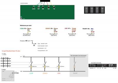

El modo de conmutacion de este ampli es un poco peculiar...
lo hace por niveles de tension.. en una entrada analogica que lleva el procesador que gobierna el amplificador.
Asi que cuando pulsamos.. lee los niveles de tension en la entrada 1 y la diferencia entre las diferentes entradas.
no es una conmutacion al uso...con derivaciones a masa etc...
Habria que hacer un cable especial, con unas resistencias,... y una de las funciones seria imposible se suele optar por el loop.
te mando un sistema que he encontrado por internet.
saludos
KING CRIMSON
por el 07/02/2013
Uf , ese esquema lo he visto yo ya por ahi antes, pero se escapa a mi entendimiento.

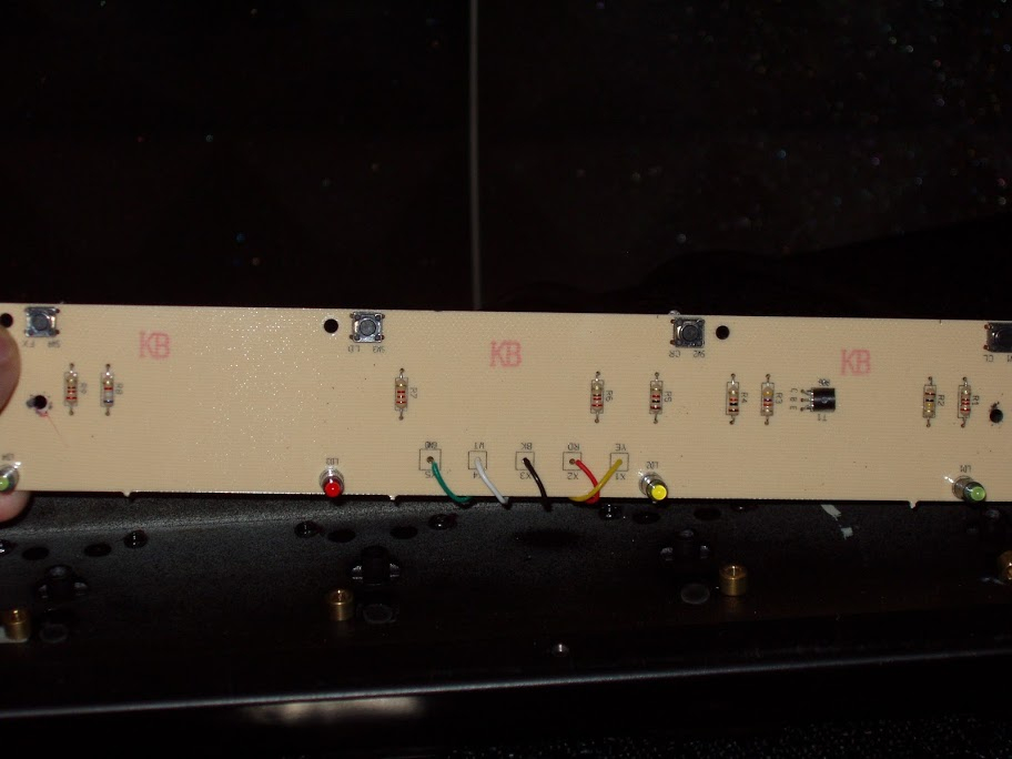

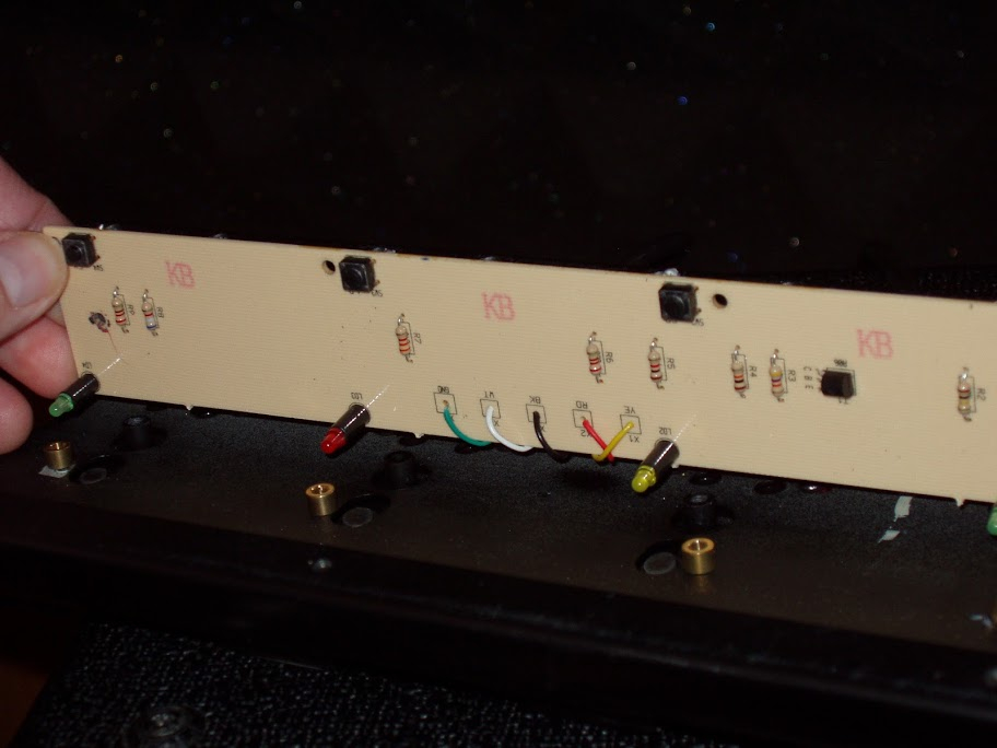

Sea como quiera que sea el sistema de cambio , al final es por unos reles no?
Me explico , yo si cambio los canales con el pedal que trae , siento dentro el clic del cambio
de reles , con lo que si se puentearan esos reles ... o sea , que si quiero cambiar de limpio
a crunch , abro el rele del limpio y cierro el del lead con los reles del multiefectos .
Como lo ves tu eso . Yo estoy apunto de desmontar jjejejeje a ver que me encuentro.
