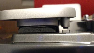

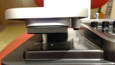

Hola
Tengo una pedalera Zoom G3X desde hace unos meses, y tiene un botón justo debajo del pedal de expresión que no entiendo como funciona. Si lo presiono con la mano, activa o desactiva el efecto al que está asignado (wah, vibe, cry, ...). El problema es que entiendo que debería ser el propio pedal el que lo activara, pero no es posible. Cuando el pedal hace tope, la parte que debería llegar al botón, simplemente no llega. Alguien que tenga esta pedalera me puede decir si también le ocurre lo mismo? Adjunto un par de imágenes, con el pedal levantado y con el pedal abajo.
Gracias

Tengo la G5, el mecanismo es diferente pero asumo debe ser el mismo principio, viene en esa forma para que no actives el switch por accidente.
Lo que debes hacer es, estando de pie, afirmar bien el pié sobre el pedal de expresión y presionar fuerte.

por el 29/03/2015
Gracias Luis
Efectivamente, funciona como dices. El problema es que tienes que pisar muy muy fuerte para que se active. Tal vez cuando la espuma que hace de tope para el pedal vaya cediendo será un poco más fácil.
