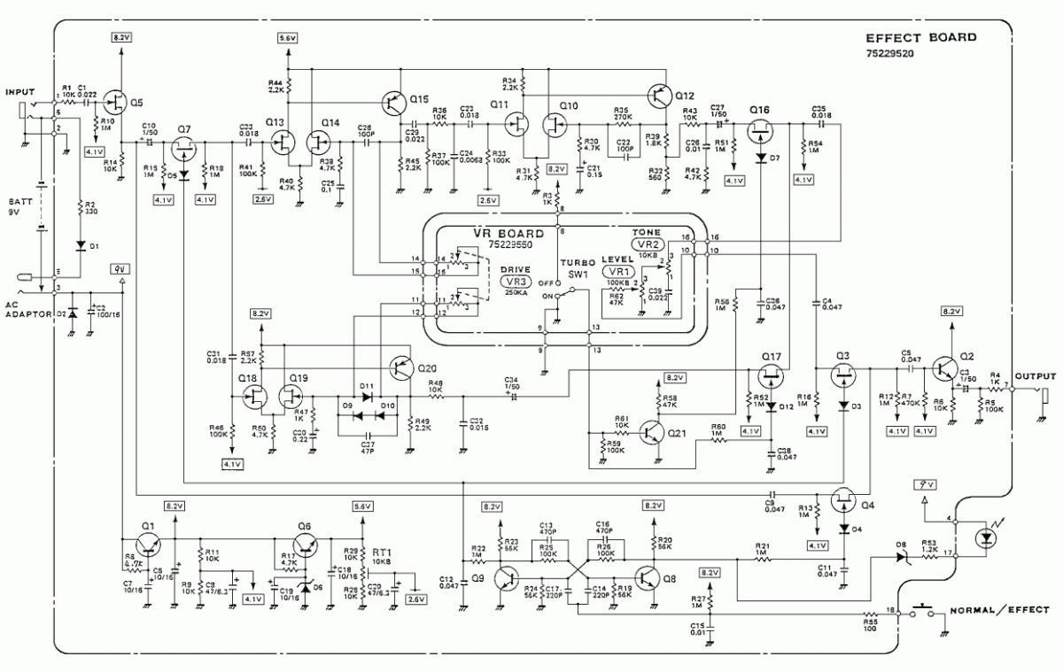

Por cierto, (ya se que soy un pesado) la alimentación de los filamentos de 12V+ de donde la sacas? hay que cambiar la alimentación del pedal a 12V+ ???
MissiN Music Electronics
por el 13/02/2012
Claro, el adaptador tiene que ser de 12-15V DC.
Di Romein
por el 13/02/2012
y al resto del pedal no le hará nada? es decir no lo estropeará? o hay que hacerle alguna mod al resto del pedal para ajustar su voltaje a 9 y el de la válvula a 12??
por el 13/02/2012
No pasa nada, pero mejor no excederse de 18v porque podrías fastidiar el chip y los transistores. Con 15v máx. irá mejor.
Di Romein
por el 13/02/2012
Ok perfecto, mi fuente saca 12V+ así que perfecto, a ver si consigo uno de estos a buen precio sin la keley mod.

Tengo este pedal japo por aqui ,
http://foros.guitarramania.com/viewtopic.php?f=247&t=252638&sid=75d755de17c1c10c5e8cd0cad18752d5
hace años sin uso , y me daba pena meterle mano ,pero viendo esto ,creo que me voy a atrever.
El esquema del od-2 es un poco mas complicado que el de los sd , :roll:
Alguien sabria decirme donde colocar la valvula?????
Tambien me gustaria saber si debo hacer algun cambio de resis o condensatas .
Parece que no se ve muy bien ,,edito el enlace
http://www.hobby-hour.com/electronics/s/od2-turbo-overdrive.php

autrigon
por el 03/03/2012
Joder ,que si mola tio ,,a ver si alguien me sabe concretar el sitio exacto :ok: ,aunque yo creo que es R3 ,pero este pedal ,,no se ,no se .

Se puede hacer esta mod de la valvula a un boss ds-1con ultra mod keeley?
Donde iria la valvula conectada?
