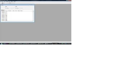

que onda, hee de hecho ia me suponia que ese mensaje significaba eso, ia instale los drivers otra vez y nada tal vez sea el cable que stoy usando... no me da confianza. bueno ya tmb ya lei el manual del gt librarian pero me confunde mucho, es que soy de bulbos jajaja, ronalcito me esta explicando como pasarlos al gt 10 los patches desde el librarian y segun yo ya le entendi pero al momento que segun esto se pasan al gt 10 me sale un ptche que no tiene ninguna configuracion, osea los focos de los efectos me salen todos apagados.
mira cuando abro el gt librarian me aparece esa ventana, (no se si se ahiga peusto la imagen que subi :D) segun yo por la ezplicasion del otro chavo debe de aparecer asi la ventana, despues de eso me dijo que le pusiera en file y luego en importar SMF y que seleccione el patche donde lo voy a guardad y ya cuando abra el patche que quiero le ponga en el write que esta aun lado del patche. ok ia hice eso, y me aparece un mensaje en el gt 10 que dice... BUIL DATA RECEIVING o algo asi, pero en dodne se supone que esta el nombre me aparece una raya negra y no tengo ningun efecto activado :| . eso es lo que se aparece en el gt 10, si esta bien lo que estoy haciendo io pienso que alo mejor el problema son los patches :D dime por favor si voy bien que ia ando desesperado :shock:

si la pedalera te dice BUIL DATA RECEIVING en teoria has hecho todo correctamente, quizas el archivo que estas intentando pasar esta dañado
para abrir los .gxg le das en FILE > OPEN
para abrir los .mid le das en Import SMF..
en cualquiera de los casos puedes usar ctrl + x para cortar y ctrl + c para copiar el patch en el banco que deseas, despues le das al boton de write el que esta justo al lado del banco donde deseas pasar el archivo a la pedalera, por ejemplo U02-2, el mensaje BUIL DATA RECEIVING debe salir en la pedalera y despues tiene que aparcer en la pedalera el patch. El patch queda escrito de manera temporaria en la pedalera si te gusta o quieres usarlo debes grabarlo pisando el boton write de la pedalera
otra cosa que no se si has notado
por veces el efecto esta grabando en los bancos finales, por ejemplo, U48-3
cuando importas el archivo el te muestra la ventana con los primeros bancos vacios, tienes que bajar y buscar donde ha sido grabado el efecto y entonces si usas ctrl+x, ctrl+c para transferirlo a la pedalera en el banco que deseas.

*abres el gt librarian
*haces click en FILE > IMPORT SMF... te va a salir un cuadro pregutando si quieres leer y sobreescribir en la ventana principal dicho archivo, le das OK
* seleccionas el archivo que quieres pasar para la pedalera en este caso "engin 1st"
*el patch aparece en el primer banco U01-1, otros patch pueden aparecer en otros banco, por ejemplo, U50-4.
*le das al boton que dice write, el que esta justo al lado del banco.
*debe aparecer un mensaje en la pedalera BUIL DATA RECEIVING cuando termina de cargar el patch aparece en la pedalera, en este caso ENGIN-1ST.
*si por cualquier motivo realmente quieres ese patch en la pedalera debes guardarlo, dale al boton write de la pedalera, ya que el patch es colocado en la memoria temporal de la pedalera, si no lo guardas al cambiar de banco se borra el patch.
