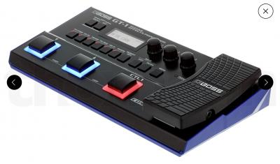

Como asiduo desenterrador de hilos muertos voy a tratar de darle un impulso a este de la GT-1 por no abrir uno nuevo.
La tengo hace años y aunque actualmente llevo una pedalboard con la Nux Cerberus y otros pedales, ayer la recordé con cierta nostalgia y ya que nunca decidí venderla me puse a jugar un rato con ella.
Aunque hay opiniones para todo y nadie se gasta hoy más de 200€ en la GT-1, una pedalera donde ni siquiera hay bancos y solo puedes moverte entre presets arriba o abajo y teniendo por poco más pedaleras multiefectos de ultima generación con super-mega pantalla táctil a todo color, o la GT-100 por ese precio de 2ª mano…..a mi particularmente y pese a esto, me encanta.
Creo que por su tamaño, peso, sencillez, porque es muy intuitiva y rápida de configurar y por que suena de escándalo, al menos en los terrenos y niveles que yo me muevo, como decía quiero darle un impulso a este hilo para tratar de compartir con otros usuarios actuales sus impresiones y sobre todo para averiguar entre todos algunos aspectos que no quedan del todo claros en el manual y que seguro que 4 o 6 ojos ven mejor que 2.
Una de mis grandes dudas es la configuración del volumen entre el mando giratorio que actúa de Master y el pedal de expresión si esta configurado como pedal de volumen. No consigo encontrar la relación o el sentido que tiene que vayan por separado y como interactúan entre ellos.
Ahí lo dejo, a ver si alguien deja por aquí sus impresiones.

#41 Así es Zakkarista, dependiendo del tipo de ampli que tengas, puedes incluso saltarte el previo del ampli y usar la emulación de la gt-1 como previo, en ese caso la guitarra va directa a la pedalera sin pasar por el input del ampli. De todos modos esta maquina esta concebida para ir directa al ampli por lo que lleva distintas configuraciones de salida para enchufarla en el input y hay que probarlas buscando el mejor resultado. La ünica “jodienda” de este tipo de multiefectos es que por algún motivo que todavía no consigo entender, ya sea Boss, Nux, Valeton, Hotone…etc y teniendo espacio de sobra para ello, nos ponen como máximo 3 footswitches y no podemos saltar de preset, sino pasar por cada uno de ellos hasta llegar al elegido. ¿Tan complicado es? Ayer estube bicheando la Nux MG-30 y aunque en su pantalla aparecen bancos (números) y presets (letras), y ahí si que me quedo perplejo….solo lleva 3 pulsadores por lo que estamos en las mismas. Quiero entender que le han metido el mismo software que el de alguna hermana mayor, por no complicarse, pero sin posibilidades físicas de saltar entre presets, a no ser que añadas un cacharro externo.

Mañana lo investigo para cerciorarme 100% pero juraría que para la GT1 en las asignaciones se puede asignar a cualquiera de los 3 footswich la opción de navegar directamente al preset número "XX".
Yo estoy con Álvaro, al final los bancos es una forma de organizar.
Puedes hacer lo mismo nombrando los preset de tal a tal número de una determinada manera.
En la nux MG300 (la pequeña) los preset van con letra y número... Yo casi prefiero el sistema de la GT1 y los agrupo yo a mi gusto. Habrá para cosas que me interese un grupo de 3 preset y para otras 5.
Si manejas un número de presets grande y variado creo que es recomendable hacerse un Excel con lo que vas poniendo en cada uno para tener una mejor composición de lugar (utilizando pej también colores).
Da un poco de trabajo pero a la larga es muy útil.
Y creo que con la GT1, con la cantidad de posibilidades de asignación que tiene, con 3 botones le sobra.
A cualquier botón le puedes asignar varias funciones (incluso p ej al botón de "siguiente preset" aumentar las repeticiones de delay + boost de 4 db + encender el octavador), no estás limitado al botón CTL.
