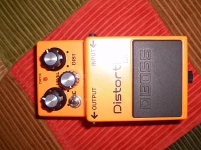

Hola buenas, acabo de comprar el ds-1 de boss, y la verdad la modificación del vídeo lo mejora bastante. He leído que el control de tono no responde bien al puentear las resistencias y quería preguntaros si os ha pasado esto en general. No me gustaría destrozar el pedal (me ha costado bastante conseguirlo).

Hola, yo hice la modificación y desde entonces no funciona el control de tono. La verdad es que soy un auténtico inútil con un soldador en la mano, vamos, que no tiene por qué pasarte a tí.
erbonono
por el 05/02/2012
Pero vamos, que no te quiero quitar las ganas, yo hice la modificación, dejó de funcionar el tono, volví a quitar el cable y se acabó el problema, vuelves a tener el Ds-1 original y funcionando a la perfección.

Es que habria que pararse a ver en que consiste a terminos electronicos esa modificacion, porque es una modificacion a lo bestia como quien dice.
No me fije yo en eso de que tambien se comiera el control de tono, pero vamos, que como ya dije esta mod no sirve para usar el pedal como distorsion sino de booster con zero agudos, ya que sube volumen pero toda la ganacia del pedal desaparece. Sinceramente creo que para eso mejor comprar un overdrive como el sd-1 o un booster que sale aun mas barato

Hola otra vez y muchas gracias por contestar. Por si os interesa, mirando por ahí, descubrí que existen dos modelos de ds-1, pude que esto sea la razón de los fallos del control de tono.
Este es el link http://www.volumen11.com/forums.html?func=view&id=1655&catid=22

Al final, ayer me decidí y ya tengo mi ds-1 naranjito mod. Lo he probado a fondo y el control de tono responde correctamente. Gracias por todo, me ha sido de gran ayuda.

para que le pusiste el switch... piensas ponerlo y quitarlo?
Skimy
por el 10/02/2012
Yo pense ponerle hasta un potenciometro, en su dia lo fui a hacer pero no tenia el valor correcto
inibanez
por el 10/02/2012
Le puse el switch, por que el pedal de serie también tiene su encanto , pero esto va de gustos. Me gusta mucho como queda la mod pero el ds-1 de serie tiene sus cosillas.
