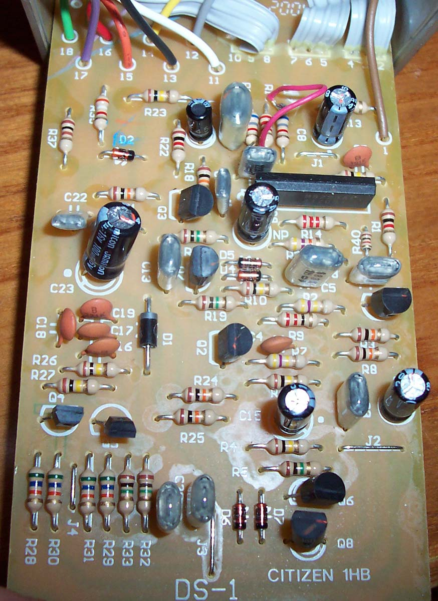

alarikorex escribió:
Esa mod, que estamos ansiososssss (yo al menos) :D :D :D :D
hola.
pues es realmente sencillo.
Esta es la mas sencilla:
abres el pedal y en el circuito impreso localizas las resistencia R16 y R17. Despues por detras con un pequeño soldador de estaño las unes con un pequeño cable.

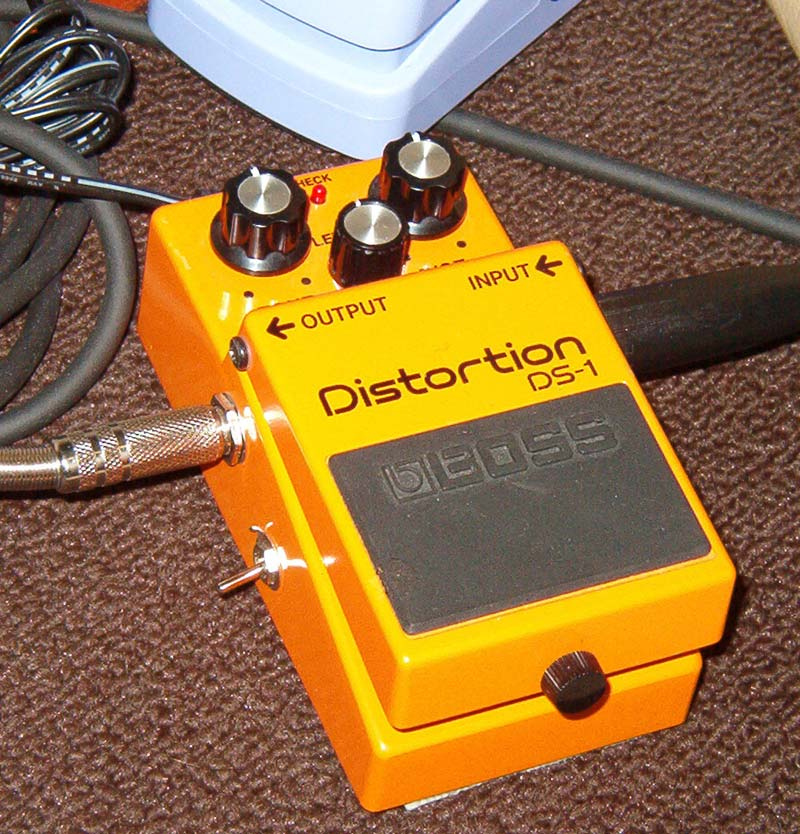

Si tienes pericia puedes hacer como yo.... lo pasas antes por un interruptor ON/OFF que luego sacas agujereando la carcasa, de esta forma es como tener dos pedales. (on activa las resistencias OFF las desconecta).
Y si te atreves lee esto, te aconsejo que practiques antes con cualquier placa electronica de cualquier cosa, los resultados son INCREIBLES.
http://www.geocities.com/overdrivespider/DS1/keeleyds1.htm

La mod que os comentan del cablecito se la conoce como "naranjito", podéis buscar info por ahí con esa referencia. Yo la hice pero era mi primer trabajo diy y creo que la cagué :oops: el efecto lo logré dejar y mejoró el pedal, pero el interruptor que puse no funciona para nada. En fin, lo que quería era subiros esta foto que tengo aún en mi ordenador de cuando hice la mod, por si os sirve de orientación. No es mía la foto, pero no sé ya de dónde la bajé (la mod es el cablecito rosa).
Y aquí mi ds-1 con el (inutil) interruptor:
