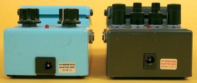

BUENO COMPAÑEROS, MI DUDA ES SOBRE LOS ADAPTADORES DE BOSS , AQUI LES VA:
- ME COMPRE EL BOSS PSM-5 , OD-2 Y HM-2 (JAPONESES). Y PUES EN LA PARTE PARA LA ALIMENTACION DICE: USE BOSS "ACA ADAPTOR". Y ME PREGUNTABA SI ES OBLIGATORIAMENTE USAR EL ACA ADAPTOR PARA QUE FUNCIONE O USAR OTRO ADAPTADOR QUE NO SEA EL ACA ADAPTOR O TAMBIEN USAR EL PSA ADAPTOR EN ESOS DICHOS PEDALES. OJALA PUEDAN AYUDARME. :saludo:

Cualquier adaptador de 9V DC con el negativo al centro te valdría. No tíene que ser de Boss. Naturalmente, cuanta más calidad tenga, mejor te funcionará y menos probabilidad de ruidos. Importante también que pueda alimentar una cantidad importante de mA. Cuanto más capacidad tenga, mayor cantidad de pedales podrá alimentar. :saludo:

Mira, los adaptadores que te pone en esos pedales sirven para alimentar ese pedal en concreto, y tal vez otro más si no tíene mucho consumo. El ACA es de 300mA y el PSA es de 500mA. Como te digo, sirven para alimentar un solo pedal. Dos, como mucho.
Todos estos adaptadores son de 9V DC con alimentación del polo central negativo.
Los pedales ponen esa pegatina porque les interesa que compres alimentadores Boss, pero no es cierto que solo sirvan esos. Cualquiera que cumpla las mismas especificaciones sirve.
El que te puse en el enlace anterior de 1700mA, con lo cual tíenes para alimentar una media de 8 pedales activados a la vez, que es mucho.
Dependiendo del consumo de esos dos pedales tal vez el PSM-5 que me has comentado pueda alcanzar, pero arriesgas a tener ruidos si no es suficiente. :|
