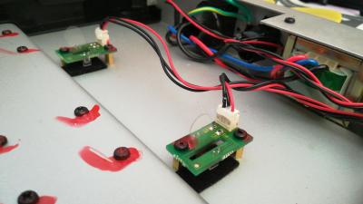

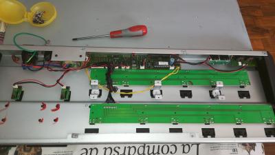

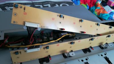

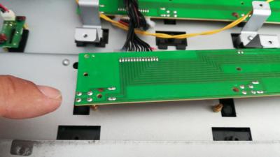

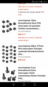

Buenas.... Hay algún pulsador de mi behringuer fcb1010 que no va muy fino y se me ha metido en la cabeza reponer los que fallan o todos ya que me pongo, así que la he desmontado y he hecho alguna foto del interior, que muchos ya conocerán, pero bueno... para el que no la haya abierto aquí tiene alguna foto de las placas que llevan los pulsadores y una captura de pantalla de los pulsadores que me pillé en amazon y supuestamente tienen que ir bien porque los medí. Valen 3 euros y pico la bolsa de 10 que son de 6X6X4´3 mm de largo el pulsador ( yo me cogí 2 bolsas porque son mas de 10 pulsadores) y la bolsa de 20 pulsadores de 6X6X5 mm también valía 3 y pico así que por menos de 10 euros tengo 40 pulsadores como los de la pedalera y no parece que sea difícil quitar y soldar estos. Reálmente la largura de los de la pedalera son los de 4´3mm de largo pero seguro que no hay ningún problema en colocar los otros porque se puede cambiar la goma que los acciona.
Un saludo.
