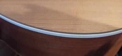

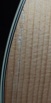

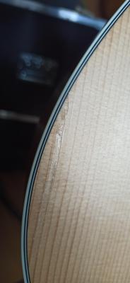

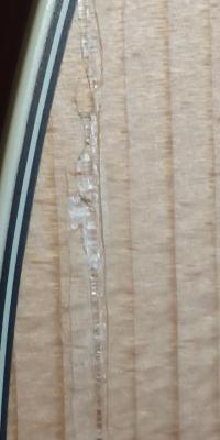

Hola , se me ha saltado el barniz en mi guitarra
Me gustaria saber si es posible tratar esa grieta
de alguna manera para que no coja roña con el
tiempo. Gracias.

Dale loctite o unas gotas de barniz. Pero MUY MUY poco.
Aunque yo, viviría con ello

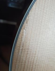

¿Es solamente el barniz lo que ha saltado? Me parece ver una grieta en la madera, pero igual son las fotos.
¿Cómo ha saltado?¿algún golpe?

Con barniz brillante haría una pasada, lijando la zona con lija del 500 luego de 800 y 1200. Si esta tocada la madera y quieres hilar mas fino y no se note nada, lo dejaría en manos de un luthier que ellos tienen mas herramientas y tu tendrás que comprar una unidad de todo, te saldrá mas caro. Ademas dices se me ha saltado el barniz, para mi eso es un toque importante.

Yo coincido con Marín, a mí me ha funcionado bien. Loctite, dejar secar 24h e ir lijando al agua cambiando de grano hasta terminar en 3000 más o menos. Luego pulir.

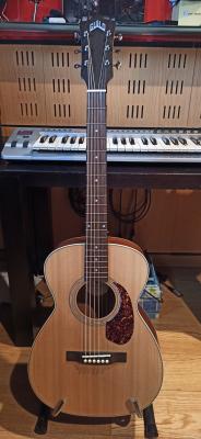

La guitarra no se ha llevado ningun golpe, la compre nueva,
en un tienda en Sevilla. Eso sera del movimiento de la madera
o yo que se. Es Guild guild m-240e

Mira algún video de lo que te decimos del cianocrilato. Compra uno que sea bien líquido (los hay de diferentes viscosidades) para que penetre. 24h de secado. Luego puedes probar a retirar lo más superficial con una cuchilla bien afilada y muuucho cuidado. Como la superficie es plana, empezar con lija de 300 en un taco de madera plano y pequeño, siempre al agua y muy suave, que no se caliente. Luego vas cambiando a lija más fina. Por último, pulimento y un trapo de algodón.

El loctite te qyedará más oscurito, pero dará el pego. Esas Guild llevan capote de poli, si no recuerdo mal, con lo cual...
