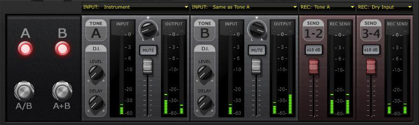

Efectivamente, hay que dejar pulsado el botón de +18 db de los potenciómetros del Rec Send en el mixer del Pod Farm:
Los que tienen los potenciómetros en rojo, el botoncito que sale arriba. Y yo los he configurado como vienen ahí, la entrada 1 y 2 para que entre sonido procesado y la 3 y 4 para que entre la señal limpia. Así luego puedes modificar la limpia si grabas a dos pistas, desde el Reaper, metiéndole algún preset a posteriori.
Pulsando los botones la señal llega al Reaper con un nivel potente. Luego claro, en mi caso ya no me valen todos los presets que tenía configurados del Amplitube porque los tengo diseñados con mucho gain en amplis, pedales y demás para suplir esa señal tan baja que le llegaba también al amplitube. Podría bajarle simplemente a la perilla del input pero dicen los expertos que es mejor que esa perilla esté más o menos a la mitad, así que estoy empezando de cero
Joder, es que en mi caso resulta que SIEMPRE lo he estado haciendo mal. Por eso todas las presets preconfiguradas me sonaban mal, por eso las que me descargaba de internet sonaban mal, por eso nunca me han sonado bien los sonidos saturados (los limpios sí), porque de serie, esta tarjeta en su driver viene por defecto con muy poco gain para grabar, y hay que darle a este botoncito.... Ahora ya suena todo de puta madre

Claro, yo tampoco usaba el pod farm, por eso me enviaba baja la señal
Pero tienes que abrirlo SIEMPRE antes de ponerte a tocar si usas otro programa (Amplitube, Guitar Rig...), para que te coja la señal como la tienes configurada (con el botón de +18dB) porque si no, por defecto, no está activado
