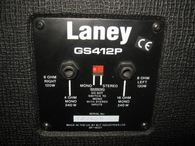

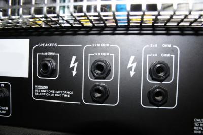

#8
Como conecto todos los enchufes mono estereo.....????
Maikel Bunk
por el 28/07/2014
Si tienes esos dos aparatos yo la utilizaría en Mono a 16ohm, pon la pantalla en mono y conecta el cable de carga a la salida de la derecha de la foto y en el ampli usa la salida que se ve a la izquierda del todo bajo la palabra speaker que pone 1x16OHM.
También podrías conectarla a 4 o a 8 en stereo, tienes esas tres probabilidades, pero yo siempre si he podido he usado la de 16 en mono, el hecho de usarla en stereo yo al menos no he notado la diferencia alguna la verdad ya que no uso pedales stereo y ni cosas así.
