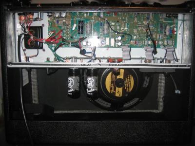

Sabe alguien cual es el orden de la valvulas de previo de un Fender Hot Rod Deluxe?,me dicen que ponga en la primera posición la valvula 12AY7 y las otras E83CC,,,,,vale pero ¿cual es la primera posición? las q están pegadas a las valvulas de potencia o las del otro lado...Tengo esa duda.

Hola,
tengo entendido que la V1 es la que está al lado de las de potencia

Gracias T-TOPS es asi como se la coloque pegada a las de potencia,,,,pero me surgio la duda y por eso pregunte.Un saludo

Los chicos de amptek (muy amables por cierto) me han informado que la 1ª valvula del previo en el Fender hot rod deluxe es la mas alejada de las de potencia.

Pues... eso parece, en éste caso por lo visto lleva dos 12AX7 para la sección de previo y otra 12AX7 adicional (la mas cercana a las de potencia) que se utiliza para el inversor de fase de la etapa de potencia
saludos

Hola T-TOPS pues segun se ve en la foto empezando por la derecha esa seria la primera de previo,ahi me han recomendado la 12AY7 y el resto las E83CC.
