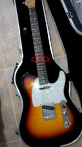

Tras muchos años de Gibsonmanía, tengo a tiro mi primera Fender. Estaba buscando una Telecaster decente japonesa o mexicana por no demasiada pasta, cuando encontré esta preciosidad. En el anuncio decían que era japonesa, pero la mala calidad de las fotos me hicieron hablar con el anunciante para pedirle más fotos y más nítidas. Cual fue mi sorpresa cuando vi el Made In Usa en la pala, además de coincidir perfectamente con el año que me había dicho (1999) fabricada en la factoría de Corona.
El caso es que no domino absolutamente nada el tema Fender, y por más que leo en internet, más liado estoy. Realmente no sé donde mirar y en qué fijarme para saber si es un fake, y añadamosle que cuando vaya a recogerla ni podré enchufarla ni desmontarla para comprobar nada, será una de esas entregas de maletero de coche oscuro ... :).
El tipo dice que la guitarra es heredada, que él sabe poco de guitarras, pero que el que se la dió insistió mucho en que era japonesa, y que el luthier que la ha ajustado para su venta tampoco le había dicho nada. A mi la verdad, tanto si es japonesa (bien) como si es americana (mejor) me hace el apaño, pero no conozco el nivel de las copias chinas, y si es así, sería un buen palo. Al peso creo que sabría distinguirlas, pero como digo, tras muchos años de Les Paul Custom, todas las demás guitarras me parecen ligerísimas ... :)
Resumiendo, que la guitarra me encanta, que se supone que es del 99 pero no hay papeles para demostrarlo, que se supone que no se ha modificado nada (puente, pastillas, clavijero, etc.), que no tengo ni idea de qué modelo es para poder compararlo ... Necesito vuestra ayuda urgente!!!
Os dejo unas fotos para que podais echarle un vistazo.

Falsificación como un templo...Ni te acerques a ella, jeje...
Totalmente de acuerdo... :si:

mas falsa que un euro de madera.

¿Podéis decirme por qué se ve tan claramente que es falsa?
Por cierto Kurko, el tema iba por 360 pavos, pero siendo chinorri ya sé que la tangada iba a ser parda.

A primera vista si te dice que es japonesa y pone made in USA, ya es para dudar, además las copias chinas suelen traer la distancia de los inlays del traste 12 más separadas que las originales…

Bueno, la distancia de los marcadores en el traste 12 ( aunque algunas jap la traen ), no es la correcta, los herrajes no corresponden, el agujero para ajuste del alma no está acabado como en las americanas o japos......todo un poco. Pagar 300 sería un gran error. En todo caso, siempre hay que desconfiar de precios tan bajos...¿O acaso pretendemos engañar nosotros al vendedor?. Con eso juega el mercado de las falsificaciones a veces...

Fake total,,,el puente esta descentrado con el mástil...mirar el encastre entre golpeador y puente, el sunburst no es correcto,, y habría que comprobar el n de serie. seguro que es el mismo que en otras "Fendel"

Yo por curiosidad me puse a mirar que estas cosas me llaman mucho la atención, según el número de serie, siendo fabricada en los USA en el año 98-99 no sé por qué te dice que es japonesa, aparte de la rara separación de los marcadores, deberia tener 22 trastes, no 21..?
Edito: acabo de leer que las ediciones japonesas de ese año tenian 21..

#10 correcto , y el tipo de selletas de puente, los filos del puente.. Vamos que no hay mas que hablar... Contra oferta 60 lereles y gracias

Y decirle que no cuela la herencia del abuelo
