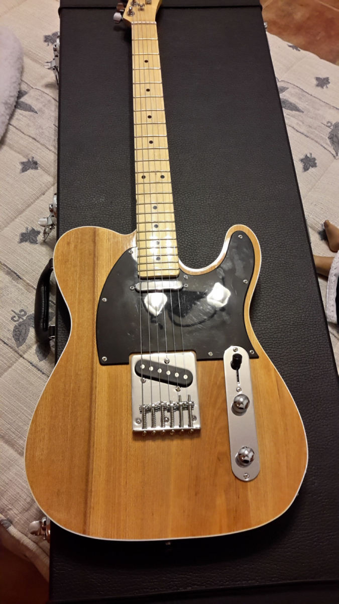

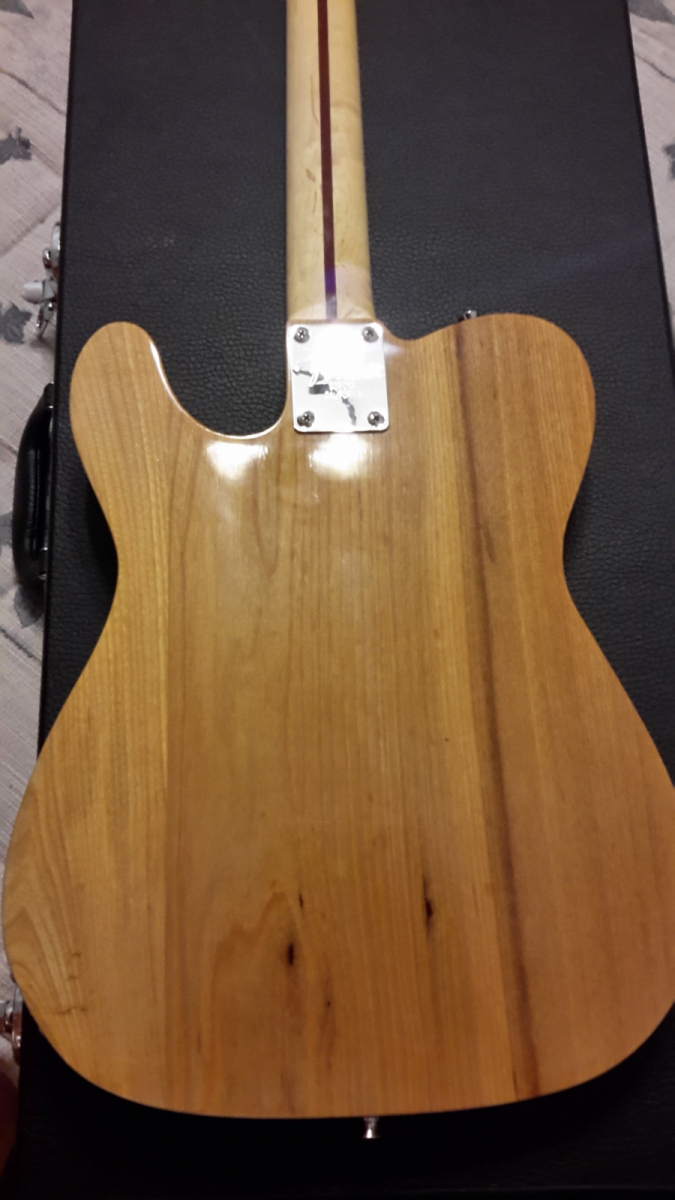

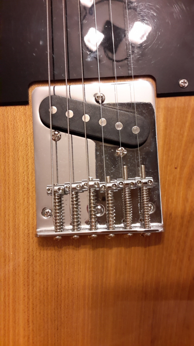

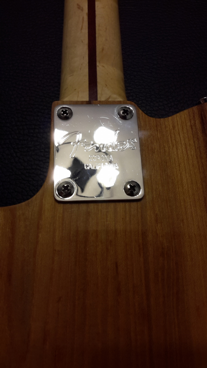

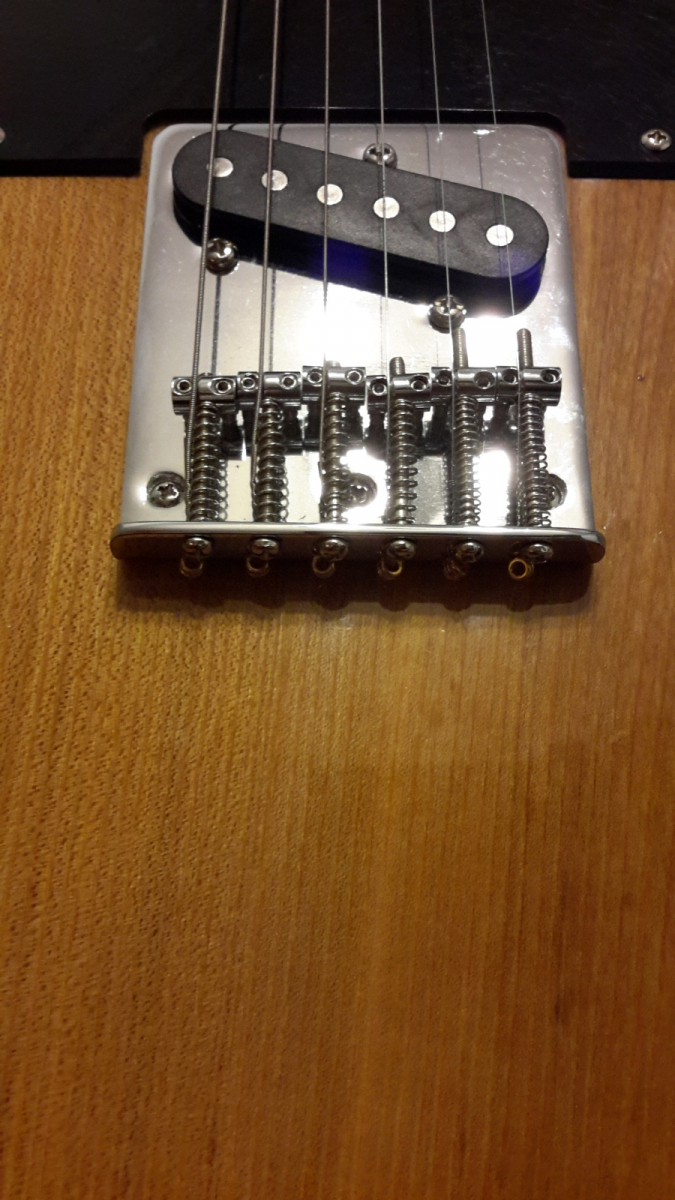

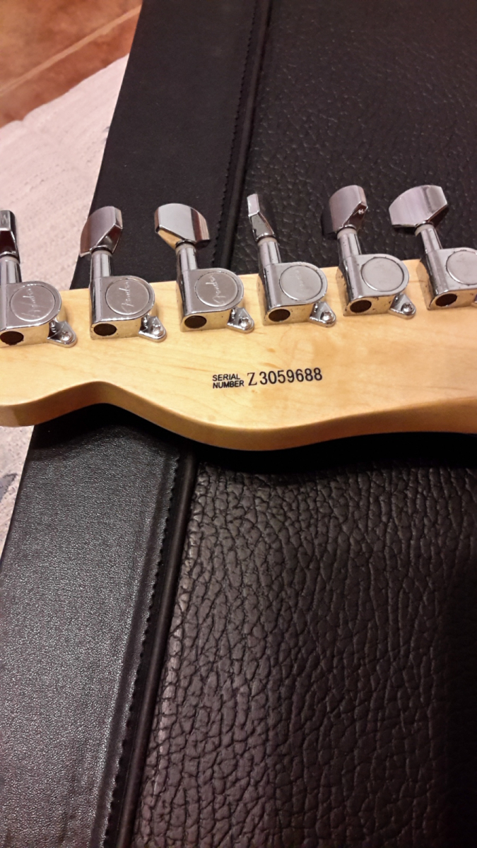

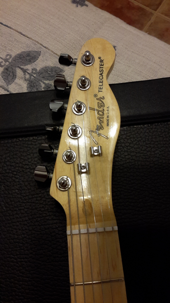

Buenas, necesito ayuda para saber si esta guitarra es buena o falsa. Después de leer varios posts del foro me da la impresión de que es falsa pero os pido ayuda para que despejeis mis dudas sobre la guitarra. os pongo las fotos.
Espero vuestra inestimable ayuda, que hay grandes conocedores de la marca y el modelo en este foro.
Muchas gracias anticipadas.

bueno, yo desde mi ignorancia sobre este tema te dire que me parece falsa. por esos afinadores de chichinabo, el puente morroñoso que lleva y sobre todo el que no tenga los orificios traseros para tener las cuerdas a través del cuerpo no me cabe la menor duda de ser falsa.

Falsa

Bueno no soy tariu (que ya quisiera porque este hombre lo sabe todo) pero a mi esa pala no me convence en nada

Muchas gracias a todos por las respuestas. Es lo que me parecía que es falsa. Es una pena porque la guitarra me gusta mucho, pero siendo falsa no la voy a comprar.

#6 Hombre, depende... cuánto cuesta? Yo por 100€/150€ sí que la compraba... como cualquier Squier "barata" y al menos es bonita y el cuerpo parece de una sola pieza (a no ser que sean veneers...)

Pues ese es el motivo, si me pidieran 200€ sabría que era falsa, pero me piden 775€. La guitarra la tengo en casa y yo estoy empezando a tocar, por lo que entiendo poco, será por eso que casi me la cuelan. Muchas gracias por vuestra ayuda. Devolveré la guitarra rapidamente.

No se no se si no habéis mandado a la hoguera esa guitarra antes de tiempo....
http://www.guitardaterproject.org/fender.aspx
Aquí dicen que por ese número de serie esa guitarra se hizo en la planta de Corona en California en 2003-2004.
La foto de la chapa, dice "Corona California".
Coherente si es.
Ahora bien: hay telecasters top loaders o únicamente hay "string through body" telecasters?
Tengo una Squire telecaster MIK bastante "marciana" (cuerpo de caoba, pesa como una paula) y top loader, así que he investigado algo sobre si hay más telecasters top loaders o la mía es la rara....además de la teoría sobre si mi guitarra pierde sustain por no ser "strings through body".... más curiosidad que por otra cosa, porque mi guitarra tiene un sustain increíble para una tele......
El caso es que he comprobado que si, que hay más, y algunas con decal Fender y muy valoradas, como corresponde a las rarezas.
- las telecaster de alrededor de 1959 originalmente son así. Si encuentras una en un armario en tu casa, ya sabes, cuídala.
- allá por 1983 hay una serie también de toploaders (que tuvieron Jimmy Page, Freddy Mercury o Jim Campilongo). Otras que valen ya pasta.
- las MIK de 1993 a 1996 (como la mía)
- MIAs de 1999: no se si serán standar (que no creo) o alguna serie especial (probablemente)
- allá por 2003 hay una serie MIM (ignoro si era standard o no)
Todo un muindo de más cositas en el enlace que dejo a continuación:
http://www.tdpri.com/forum/guitar-owners-clubs/198287-top-loader-telecaster-club.html
En fin, que parece ser, que si, que puede ser top loader y ser Fender.
Ahora bien: vale los más de 700 que piden? Si es MIA, si. Pero por menos te compras una MIM standard a estrenar.

Durante los 90 se hicieron Fender mexicanas con ese tipo de puente y sin cuerdas a través del cuerpo, lo que me canta es el mástil made in USA... quizá es un mástil USA en un cuerpo MIM?
Está claro que hay cosas que chirrían un poco, pero tampoco te apresures mucho en devolverla: si te gusta merece la pena que investigues un poco primero.
Si durante los 90 en México se hicieron quizá en USA también, solo que yo no estoy enterado del asunto.
Y yo he visto Fender legítimas vendiéndose por 300€, por eso mi comentario anterior... quizá porque tenían la electrónica mal y el que la tenía no sabía arreglarla y pasaba de llevarla a una tienda/luthier para que le cobraran "una pasta" (ya sabemos que hay sitios que te estafan) en una guitarra que de por sí no le interesaba quedarse y que iba a vender igualmente... muchos las venden por lo que les hace falta para comprarse unas pastillas para otra guitarra, etc.
También he visto Fenders MiM legítimas por 250€ (las Lite Ash, más concretamente, que nuevas rondaron los 450€ durante un tiempo y venian con pastis Seymour Duncan originales de casa...).
Vamos, que no hay que ser tan "cerrado" con el precio.

Exacto. Vale la pena investigar un poco. A fin de cuentas, 775€ es un precio razonable.
