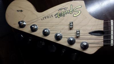

Hola que tal, tengo una duda, me venden una Squier Japonesa del año 93, pero me surgueron unas dudas en cuanto a si es verdadera o falsa.
Estoy consiente que el vendedor me menciona que le cambio la maquinaria, pero quisiera saber de alguien que tenga una o que conozca del tema, ¿Es verdadera? ¿Como comprobarlo?
Gracias.

No se si mis ojos me engañan, pero esa pala no parece tener la forma típica de Fender y la entrada del trus rod no me cuadra, aparte que el logo y donde dice Stratocaster parece como si fuera un sticker, ademas he buscado por la web y ninguna Squier de la época vi que tenia 22 trastes, el pickguard es de 7 tornillos que parece concordar con el año pero no es muy relevante para determinar si es falsa u original, pero yo diría que pases de ella

falsa cual duro de 4 pesetas

Mas falsa que un político en campaña

...parece que la pala está girada hacia arriba, no?... No entiendo por qué se empeñan en piratear una squier...

Parece una affinity ( o peor) chungamente camuflada.

Además de que es un engendro abominable y hay miles de cosas que delatan que es falsa, a mi que me expliquen como lo han hecho para que la 6ª cuerda entre con ángulo en el clavijero. :fumeta:

Pues que no te quepa duda ninguna hombre, es falsa.

En este caso no es piratear una squier... es que será una guitarra de 80 euros, tipo sonora... y un decal de los que venden por ebay. Además un decal de los malos porque no lleva ni la tipografía correcta... y se nota el desgaste de la lija en el borde de la pala, de haber modificado la forma

...pero si es que el decal, mas el curro de hacerlo, mas el diente que vas a perder si :boxeo: el colega al que se la has vendido descubre el rollo, no compensa los 10 o 20 euros demás que le vas a sacar si la vendes original...

A mi me da que es falsa...

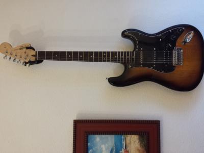

Bueno, La pala de mi squier stratocaster es así; para que podáis comparar:

#9 #8 #5 #6 Y esta otra si es original?

Aparentemente sí
