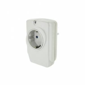

Muy buenas, creéis que un enchufe con protector y filtro EMI serviría para eliminar el ruido?
divadgo
por el 11/02/2019
Probado enchufe con protección y filtro EMI y seguimos igual....
Tocará revisar la toma de tierra del cuadro general, menudo lío y que desánimo..... :locomotora:
