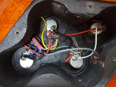

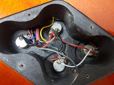

Muy buenas, escribo para ver si me podéis ayudar, desde hace unos días mi Vintage v100 Paradise hace un ruido muy molesto indiferentemente de la posición de pastillas que esté, sin tocar las cuerdas es un zumbido muy molesto, cuando toco el puente se atenúa pero sigue estando ahí.
He revisado las soldaduras de la electrónica, el Jack, el selector y parece estar todo bien.

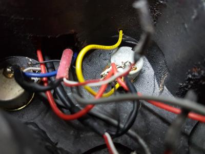

Hay un cable amarillo que se ve desde la parte de la electrónica que no llego a ver hacia donde va.
He probado en diferentes enchufes de casa que tienen toma de tierra y sin ningún aparato electrónico alrededor y sigue el mismo ruido.
He grabado un audio conectada a un katana 50 para que escuchéis el ruido en concreto.
He probado también con mi interfaz de audio y pasa lo mismo por mucho que subas el noise gate.

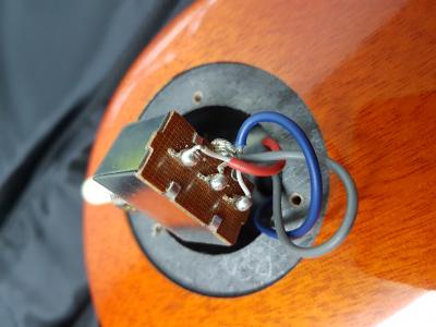

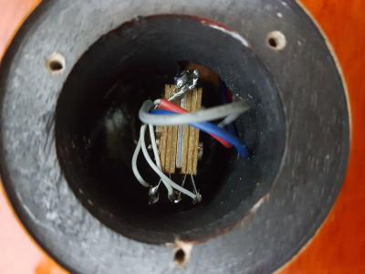

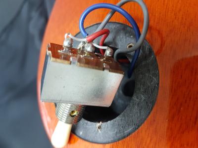

He hecho unas fotos de la electrónica para que las veáis por si se me escapa algo.
Muchas gracias y un saludo a todos.

Posiblemente el cable amarillo es una cable de masa que va conectado al puente, al cordal. Es posible que se haya desoldado.
6_jao
por el 05/02/2019 6 anuncios en Mercasonic
O se ha roto porque el cable va soldado al porte y va encajado (sin soldar) en el poste .

Buenas, gracias por vuestras respuestas, sigo haciendo pruebas... Acabo de cambiar el selector de pastillas porque le saltaba al medio en la posición de puente, cambio perfecto pero sigue el maldito ruido.
Respecto al cable amarillo que va del cordal al pote he probado con un cable desde fuera del cordal al pote donde va soldado y no cambia nada. Cambié las cuerdas para ver si podía ver el cable a través de alguna de las 2 partes fijas del cordal pero no pude sacarlas y no las quise forzar, por eso intenté hacer la prueba con un cable desde el cordal a la soldadura.
Al final voy a tener que cambiar toda la electrónica.... Ayyyy dios!!!
Si ha alguien se le ocurre alguna idea...
Muchas gracias.

Te paso un diagrama del cableado de una pastilla Wilkinson:
http://www.krachwerke.com/blog/how-to-s/item/46-wilkinson-zerba-pickup-wiring-diagram.html
Por lo visto, el cable amarillo de estas pastillas es lo que el negro en las Seymour Duncan, es decir el positivo (hot output) que va al conector de la punta de la salida jack. Si puedes compruébalo, porque a mí ese ruido me suena a masa.
Otra cuestión, tal vez imbécil, pero es que a mí me ha pasado: te has asegurado de que no es culpa del cable de jack, el de guitarra-ampli?

Gracias por el diagrama, seguiré mirando con lupa todas las conexiones, si que es verdad que parece que sea masa pero no se por donde atacarle...
El cable fue lo primero que miré y he probado con varios.
Un saludo.
