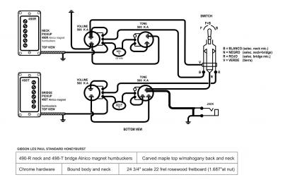

buen día amigos, estoy teniendo problemas con una gibson les paul standard. Se la envié a un Luthier para cambiarle el selector de microfonos que se dañó y cuando la probé no sentí nada malo, pero cuando la probé en tarima con mis pedales, mete un ruido pequeño al cambiar al micro del mastil, y me resulta muy incomodo porque al encender un pedal de distorsión es insoportable el ruido, no puedo usar el micro del masteil así, aparte de que trabajo de manera profesional y no puedo permitir esos ruidos en pleno concierto.
Cabe destacar que no son pedales ni cables ni amplis, porque toco mucho en distintas ciudades, así que corriente no es. Con los amplis aparte de los mios, aveces tocamos con backline y la utilizo mucho con amplis distintos. y pedalboard tampoco porque la he probado sola directo al ampli y es lo mismo. Seguro es la guitarra porque reacciona al cambiar de micro.
No sé si será ruido de masa, porque tengo entendido que al colocar la mano en alguna parte metálica o las cuerdas hace tierra y se calma el ruido, pero en mi caso pasa lo contrario... se pone peor el ruido... aumenta al poner las manos en las cuerdas o cualquier parte metálica.
la revisé, la limpié... comprobé potenciómetros y todo se ve aparentemente bien... solo que no sé taanto de electrónica. Lo único que no logro ver es si el cable de la tierra que va al puente este suelto, porque en les paul es un problema ver eso...
También creo que lo que tocó el luthier sería solo el switch selector, y no le veo nada malo.... a no ser que hayan cables volteados... solo cambió el selector y calibró.
necesito resolver eso y no tengo la teoría al respecto para sacar una conclusión de por qué puede ser ese ruido, por más que he buscado en internet no consigo nada...
Molestarlos a uds fué lo último que dejé como opción, pero los necesito tengo urgencia... podrían ayudarme a resolver esto? así aprendo también, no está de más...
adjunto imágen de mi circuito y micros para que tengan una mejor idea... si necesitan fotos de mi guitarra puedo ponerlas...
muchas gracias por la ayuda que puedan prestar...

la probaste despues de que el luthier te la devolvio y dices que no notaste nada malo, despues con tus pedales en el directo empezo el ruido... :shock:
eso es obra de los espíritus chocarreros!!
Na, ya enserio; pues algo no conectó bien es lo mas lógico que se me ocurre.. si no sabes mucho de electrónica posiblemente no puedas resolver el problema tu solo, si uno que sabe algunas veces se las ve duras en un problema asi :(
Llama al luthier y dile lo que pasa, al final diste dinero por un buen trabajo y si es muy bueno el luthier no creo que quiera una mala reputación. Bueno lamento no poder ayudar mas :saludo: suerte!

Lo mejor que podes hacer es apantallar tu viola, yo uso pedales de distorción que necesitan aumentar el volumen( tipo la ML2 de boss) para tener una buena respuesta y me cambio la vida, apantallando con aluminio el interios de las cavidades de los mics. y sus diferentes tapas. Desde entonces toco en casa con un Roland Dac50d que es muy groso como ampli. pero si tenes algun ruidito dando vueltas... es un ampli de ruiditos jeje, y te puedo asegurar que ese efecto de descarga molesto al dejar de tocar no lo volvi a tener. Espero que te ayude
