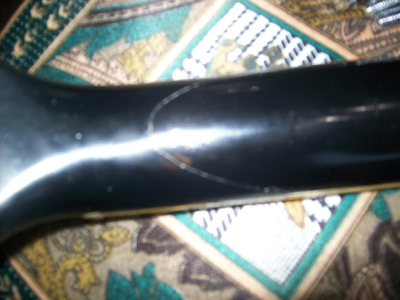

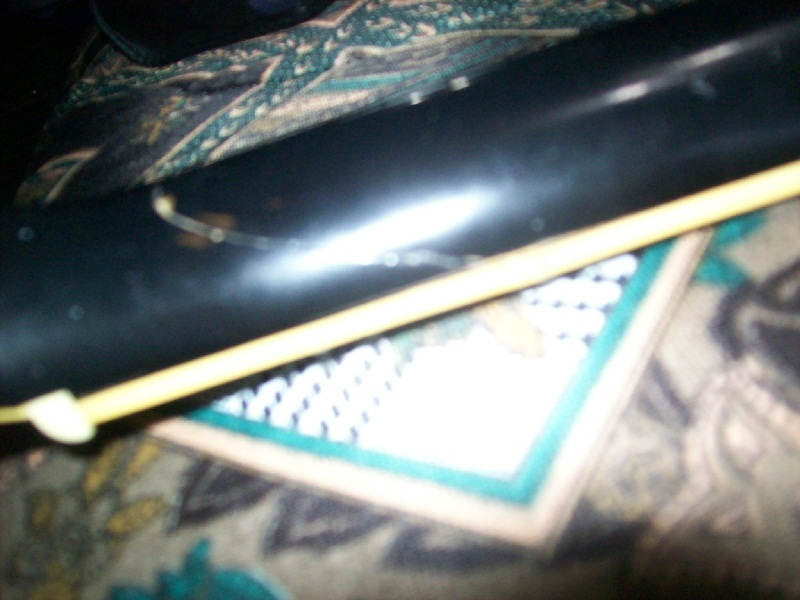

Pues tengo una guitarra tipo les paul Mastil encolado pero tiene una tipo fisura o como que se esta despegando la pala del mastil,se podra reparar
sera muy laborioso o muy caro con un luthier como cuanto costaria la reparacion ??aqui algunas imagenes 1335974be3689dc6d31.jpg1335974be368d3b27cd.jpg

Ese mástil sólo hay que volver a encolarlo, lijado y pintura.
Por ahora, quítale las cuerdas, que son las que tiran de esa zona y terminarán rompiéndola.

Me pasó algo parecido. Lo que hice fue comprar titebond, una jeringa, un sargento y dos tablitas. No tuve que lijar nin pintar, solo aplicar presión y limpiar el sobrante.
Mi mastil es color natural, pero si no te molesta la raya esto te evitará el repintado.

Titebond es una marca comercial de una cola que es bastante recomendada para instrumentos.
Buscala por ese nombre, si no la tienen pide cola de resinas alifaticas, tambien hay otra de marca lanco, pero no recuerdo el nombre especifo.
