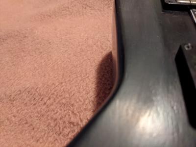

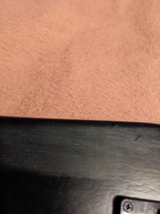

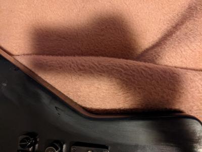

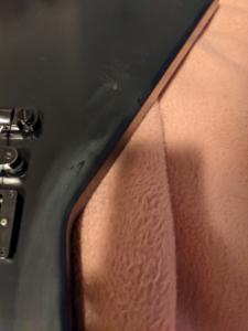

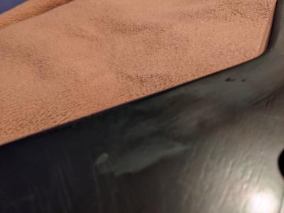

Buenas noches,
Tengo una Explorer color mate. El caso es que ayer le detecté algo de humedad y decidí intentar quitarla con alcohol... La humedad se fue pero la pintura ha quedado más blanca en la zona... Estoy bastante angustiado y querría saber si hay alguna forma de recuperarla? Puliendo? Qué producto? Muchas gracias a todos.

Esto pasa cuando aplicas alcohol sin diluir a un acabado, agarra un paño y humedecelo con un poco con aceite de limon, pero muy poco, de esos que venden para hidratar el diapason, si no tienes podrias probar con un poco de aceite de cocina, darle unas pasadas con el trapo y quita el exceso, hazlo varias veces hasta que se oscurezca la zona y luego pulir.
Esto es solo una opcion, lo ideal seria lijar y reparar el acabado.
