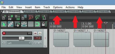

Según tu desripción del problema entiendo que tienes algo así como esto:
imagen 01
Entonces luego quisieron mover el tempo del proyecto para adaptarse a una toma lo cual afectó las demás

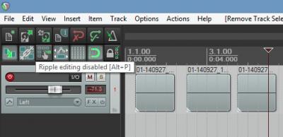

Mi sugerencia sería entonces presionar CTRL + ALT + N (o ir a File > New project tab) lo cual abre nuevas pestañas de proyectos nuevas.
imagen 02
Ya ahí haces corta/pega (CTRL+X y CTRL +V respectivamente) de los items a cada pestaña y ya tienes pryectos separados. Ya solo los guardas cada uno en una carpeta para seguir trabajandolos.
