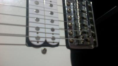

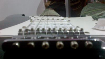

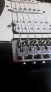

Hola,
sería muy útil si subes alguna foto para ver qué tipo de puente tiene y cómo están ahora mismo los "saddles" (silletas?). También si concretas si al pulsar en traste 12 la nota se va hacia sostenido o hacia bemol. A ver si con imágenes se puede ver qué está pasando o hacia donde ir.

Aquí tengo las fotos como prometí, espero que se puedan apreciar algo! Gracias de antemano!
thewavegoodbye
por el 08/12/2012
¿Con estas fotos alguien podría darme una opinión o solución contundente? Gracias!

Prueba a quitar el muelle para tener más recorrido. Cuando tenses la cuerda empújalo un poco para que asiente en su posición correcta. Lo raro es que digas que el tornillo te sigue girando si es así algo has pasado de rosca
