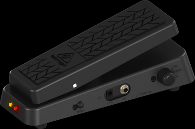

Resulta que me compré un Wah Wah Behringer hace un tiempo, y vi que tenia la opción de modificar la duración del efecto. Cuando lo compré, la duración del efecto, era muy corta, por lo que me decidí a modificarla. Supuestamente, se modificaba mandando un destornillador en la parte de la base del pedal, donde hay una cavidad para eso. Lo hice, pero no se que pasó, que ahora el efecto no se va! :(
Le saqué la base, para ver que pasaba (x ver nomás, xq no se nada jeje) y en la zona donde hay q mandar el destornillador para aumentar o disminuir la duración del efecto, estaba como partida :S, y habia algo suelto dentro del Wah, era algo asi como un cosito de metal circular (que supongo pertenece a esa zona de ajuste de duración de efecto!
Hay alguna forma de arreglar la duración? (la forma q sea!) je ya sea removiendo, colocando, lo que sea! jaja
Fotos:
Eso es lo que digo q está partido! :S
Ahi está desde un intento de otro enfoque :P jeje
Eso es lo que encontré suelto dentro del Wah Wah, que supongo que formaba parte de lo que está partido je
Disculpen la calidad de las fotos, je no tngo cámara y fueron sacadas desde un celu ejej
Desde ya muchas gracias!
ah! Y disculpen si lo puse en el lugar incorrecto del foro, je, soy nuevo :)

Lo que se ve es un trozo de resistencia variable, deberias mirar bien para ver el valor que tiene, normalmente lo llevan escrito, y si no se ve es cuestion de buscar el esquema y si no hay esquema probar con una de 1M, es cuestion de ir probando con cual está mejor la regulacion.
Edito para comentarte que he buscado y la resistencia variable (varistor) que lleva es de 1 Megaohmio, la numeracion que lleva escrita es 105 te pongo una foto

Arriba lo tienes esque estaba editandolo, tienes que comprar una resistencia variable de 1 Megaohmio y ponersela donde estaba la que se ha roto, eso pasa por no utilizar un destornillador adecuado, así que cuando la pongas te cuidado y no la pases que tiene su tope.

ahh okok! o sea q tendria q soldar una nueva resistencia, sacando previamente la q ta rota, o lo q qda de la que está rota jeje, se consiguen en las casas de electrónica no? cuanto pueden valer?

Así es quitas lo que queda de la rota y colocas la nueva, en cualquier tienda de electronica las hay y su precio, pues no sé pero aquí en España unos 30 centimos, tambien la puedes sacar de algun video ó tv viejo ya que de esas de 1M siempre llevan, yo de ahí las saco, simplemente te fijas que la numeracion ponga --105--(105, significa 10 mas 5 que son ceros=1,000,000 ohmios) lo digo por si no estas familiarizado con componentes electronicos.
