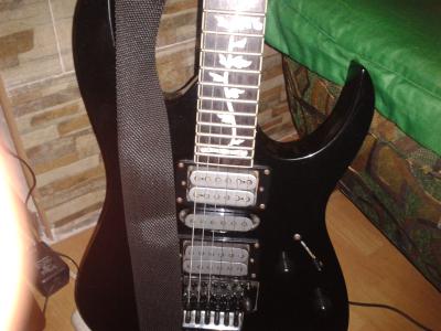

Existe en el mercado una calcomanía de vinilo bastante duradero. Yo lo uso. Incluso lo que vas a ver en los trastes es el mismo material. Solo te toca cortarlo con mucho cuidado. No se si se puede pintar. Imagino que si, pero es plástico y se que siempre se le cae la pintura.
La que ves en la foto tienen como un año de puestas. A punto de reemplazarlas.
