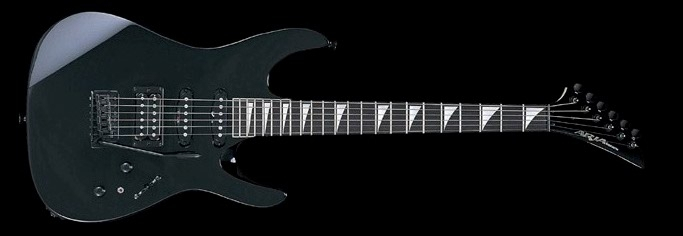

Que tal compañeros :amigos:, ojala me puedan ayudar con una decisión, respecto a que pastillas ponerle a mi guitarra, se las quiero cambiar porque las que tiene ya no me dan el sonido que quiero :(, la guitarra que yo tengo es una Aria pro II XL-STD con las siguientes características
specs
Body: Alder
Neck: Maple, Bolt-on, Smooth-heel
Fingerboard: Rosewood
Number of Frets: 22
Scale Length: 648mm (25-1/2 inches)
Pickups: OS-1 Single Coil X 2, OH-1 Humbucking x1
Controls: Volume x 1, Tone x 1, PU Selector Switch x 1, Coil Tap Switch x 1
Tailpiece: VFT-1 Tremolo
Hardware: Black
Finishes: Black (BK), Midnight Blue (MDB), Candy Apple Red (CA)
quisiera cambiarle las pastillas (o al menos la Hambucker que tiene) por una pastilla de mucho mejor calidad, ya que las que tiene para mi gusto ya dieron lo que tenían que dar, el sonido ya no tiene buen sustain y se escucha demasiado saturado, yo se que mucho tiene que ver también el amplificador y los efectos, pero aun en limpio ya no me convence como se escucha, en mi mente estan una de las siguientes opciones, siendo la primera la que mas quisiera..

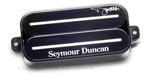

1.- Dimebucker™ SH-13

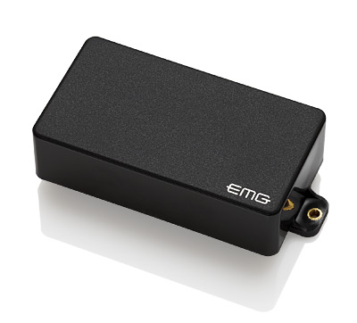

2.- EMG 81

Tenes pensado mezclar pasivas con activas?
No es lo recomendable porq las activas tienen un Preamp el sonido va a cambiar muchisimo cuando pases de pastilla ;)
Sino de esas 2 yo pondria unas EMGs antes qe la Duncan de Dime aparte si quiero el sonido de Dimebag compro mejor las Lawrence...
unas EMGs 81 y SA te vendrian bien! ;)

Gracias por comentar Jordan14, no tanto que quiera mezclar activas con pasivas, al final le quiero cambiar todas las pastillas dejándolas o todas activas o todas pasivas, por el momento solo me alcanza para cambiar la hambucker que por el momento es la que mas utilizo

pues, creo que la emg 81 no, ya que es activa, tus otras pastillas pasivas, y no se prodria con el circuito, amenos que te lo haga un luthier, ya que por ahi super de un caso de un tipo al que le hicieron esto... puedes mirar las dimarzio activator-x

D-activator x es muy pero muy parecido al X2N, pero el x2n tiene un poco de mas power ;)
Déjame echarle una ojo a las Lawrence que me dices porque no las conozco
Es la Lawrence L500xl ;)
Es la de Dimebag si te gusta es tu palo ami en sonido me gusta mas la version esta antes que la de Duncan obviamente :)

yo creo que irian bien las seymour duncan distortion, o sino unas blackout o emg hz. (pasivas)
si quieres activas, yo cogeria las s.d dave munstaine activas o las emg (81puente 60mástil)
