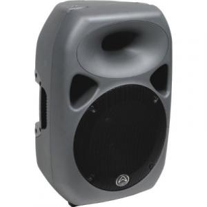

Hola buenas noches me presento mi nombre es Jorge ,soy relativamente nuevoen todo este maravilloso mundo de las guitarras y los amplificadores, la consulta me regalaron una caja
Titan . ( Desarmada , pero fubcionando ) , se podria armar algo como para amplificar una guutarra . Les dejo imágenes y especificaciones.
Desde ya muchas gracias.
Marca: Wharfedale
Modelo: Titan 15D
La caja activa de Titan 15D PA es el resultado de años perfeccionando el diseño de Titan. La tecnología Q-Bit DSP, un controlador de compresión de titanio y un woofer de bastidor de alto rendimiento, garantizan una precisión absoluta, un alto rendimiento y una amplia y suave dispersión de los rangos de frecuencia medios y altos críticos como cabría esperar en este último modelo.

Si esta funcionando conéctale la guitarra y ponla a sonar.
Vendría mejor para una pedalera, con la guitarra directa quizá tengas demasiada impedancia a la entrada. La EQ no tendrá la curva esperada para el sonido del instrumento pero quizá te guste.
Lo ideal sería usarla con algo que haga de previo.
Bienvenido al foro.
rockero02
por el 19/11/2021
Creo que está perfecta para microfonear un ampli o usarla con previo + simulador de cabina
Poder puedes, sería como conectarla a línea, muchos odian el sonido (me incluyo)
