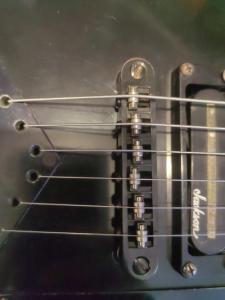

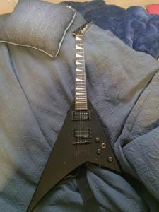

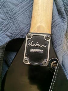

Hola buenas nesesito ayuda alguien podria decirme algo sobre este numero de serie, tengo una jackson pero busco en todos lados y no aparece ningun formato de este tipo y todas las fotos que encuentro son distintas auqnue hay una que es idéntica que sería la Jackson x series rrxt. Pero no estoy seguro de que sea real el número de serie es 307333

Esa guitarra parece montada por piezas:
-El cuerpo corresponde a una Performer (de finales de los 90) por la entrada de jack en el cuerno inferior.
-El mastil es de una profesional, pero yo diría que una Dinky, ya que no se hacían RR con 24 trastes en serie en aquellos años.
-La chapa puede ser de la profesional, ya que las performer tenían la chapa entera negra...
No te lo puedo afirmar al 100% pero te diría que así es...
Alez lopez
por el 23/05/2023
