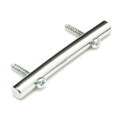

Es imprescindible que esta pieza esté bien ajustada para que al cerrar las presillas (candados les llamas tú) no cambie la afinación.

efectivamente. El que esa pieza está en su sitio minimiza el problema de que la afinación cambie cuando aprietas los cepos.
