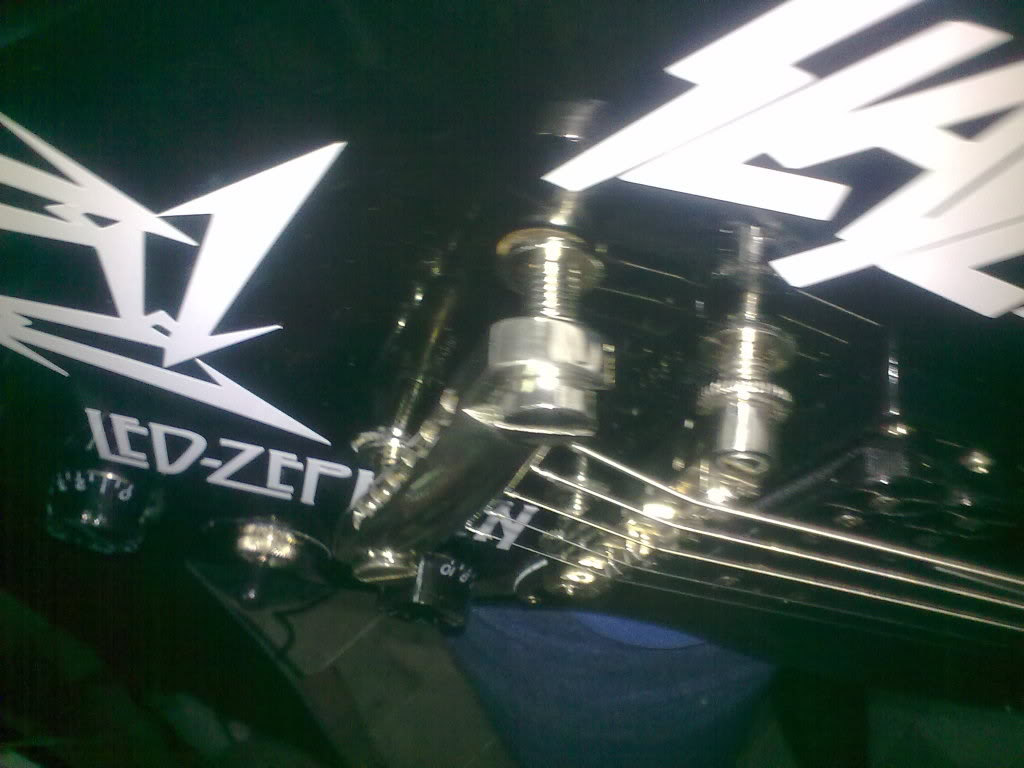

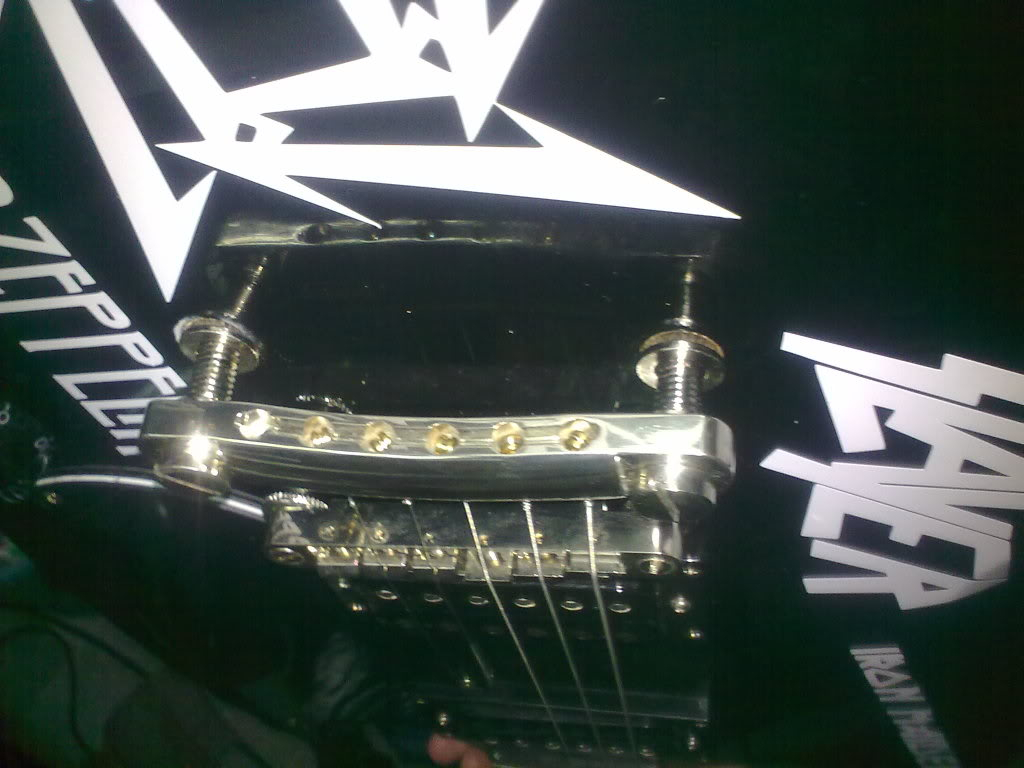

Hola que tal tengo una Ephiphone SG, La situacion esta asi mi puente estaba normal antes pero ahora se me va de lado el puente y por ende tengo miedo a que se revienten mis cuerdas con solo tensar las cuerdas se va de lado aqui les adjunto unas fotos para que me entiendan mejor y me digan que hacer......el puente es el clasico de gibson el Tune-U-Matic

lo que haria yo... es apretar los tornillos a full para q no tenga margen el puente para moverse, asi quede fijo abajo.. pero no soy luthier.. proba... no perdes nada...

El soporte de las cuerdas es que tiene que estar apretado a tope... si hay algún problema se puede subir un poco, pero de base... así no puede estar.

Afloja las cuerdas YA y baja como te han dicho el tail piece que puede ser hasta peligroso. Como se escape con los kilos de fuerza que ejercen las cuerdas matas al que le des en la cabeza o te va a hacer una risa como te pegue en la mano que verás. PELIGRO . Tienes que bajarlos hasta que dejen de oscilar como te han dicho y preferiblemente a tope para ganar trasmisión de sonido.

Los tornilos de la pieza por donde entran las cuerdas, tienen que estar roscados a fondo!.
Por curiosidad: ¿porqué tienes así de alto la pieza?, no te das cuenta que está soportando toda la tensión de las cuerdas?, y lo perjudicial que es para la guitarra?.
Anda, bajalos atope!

Me acabo de dar cuenta. Si es que el tail ha deformado la madera. Tienes que mandar esa guitarra al luthier si la quieres conservar. El tener los tornillos tan fuera ha realizado una fuerza enorme (has aumentado el brazo de palanca) que ha agrandado el agujero donde van encajadas las piezas. Hay que volver a hacer los taladros del diámetro apropiado después de haberlos tapado por completo con unas piezas de madera.
