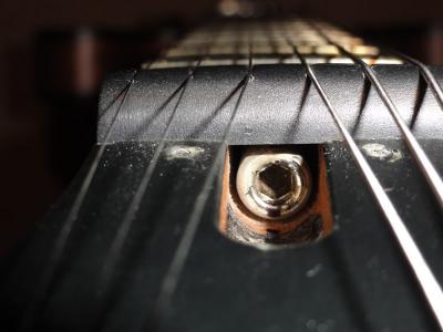

Antes conacté con la tienda donde se compró y me han dicho que puede que se haya desajustado, que la ajiste con el trussrod. Que es eso?
duby_doo
por el 05/11/2012
He encontrado que es el trussrod, pero no se como usarlo, probaré...
PD: La foto no es de mi guitarra

El trussrod es la varilla de metal que internamente atraviesa el mastil de la guitarra, con una tuerca que al apretar o aflojar da mayor o menor curvatura al mastil... Igualmente te noto un poco pegao con el tema del ajuste.... Mejor que te ayude alguien o en la tienda, y con mas experiencia ya lo haras tu mismo.
