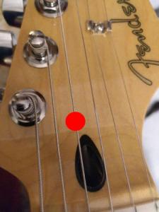

Hola,
Os pido ayuda porque tengo un expediente X en una Stratocaster standard mejicana nueva, y tiene un trasteo muy raro en la cuerda D, no se que demonios pasa, el mástil está bien ajustado, la altura de las cuerdas también, el puente, la afinación. Todo recién revisado. He tenido ya otras guitarras (también Stratocasters) y sin problemas.
El problema aquí es que si pulso la cuarta cuerda al aire suena un trasteo muy raro, casi como unos muelles. Tras no identificar de donde venía he visto que si pongo el dedo (sin ni siquiera hacer presión) encima de la 4a cuerda entre la cejuela y el clavijero de afinación el trasteo desaparece.tecla
Os dejo una imagen con el punto exacto donde si pongo el dedo, sin ni siquiera hacer fuerza, para el trasteo. Y una corta grabación que empieza con la cuerda al aire y el tasteo raro, pongo el dedo y desaparece, lo quito y vuelve, y así algunas veces más.
He probado lo obvio, limpiar el surco del hueso, poner mina de lápiz para lubricar como comenta alguien y nada. El calibre es un .9 como el que viene de fábrica en esta guitarra, se toca bien y no le pasa nada raro a ninguna cuerda más, he cambiado el 2 juegos enteros por si era algo raro de la cuerda. Nada.
Alguna pista o idea? A ver si me podéis ayudar porque es horrible.
Gracias

J.C.
por el 29/02/2020 1 anuncio en Mercasonic
Comprueba que la clavija no este floja.
Aprieta los tornillos, pero teniendo en cuenta que es una guitarra, no un submarino.

Te apoya completamente la cuerda en el surco en la cejuela?
mk741
por el 29/02/2020
#5 Me parece que si que apoya toda, he hecho una inspección visual al surco y parece que está bien, aunque no atino a ver si tiene alguna irregularidad he pasado la punta de un lápiz de minas y me parece que está bien, muy raro, que hay algo ahí y seguramente en la cejuela es evidente :/
Linux User.
por el 01/03/2020
Es una vibración por simpatía. Allí no hay trastes así que no no podríamos llamarlo trasteo. En los violines a veces sucede en el tramo que va del puente al final de la cuerda. Se soluciona con una sordina de fieltro o de goma. Algo que haga las veces del dedo que usas para evitarlo. Si es por simpatía es una relación matemática entre la longitud de ese tramo de cuerda y el Re al aire. Una solución mecánica simple sería una goma de las que se usan para sujetar el pelo. Estéticamente puedes encontrar soluciones menos visibles.
el nowy
por el 02/03/2020 3 anuncios en Mercasonic
Esas vibraciones son de lo más normal, puedes ponerle algún tipo de material para eliminarlas, un trozo de espuma bajo las cuerdas o una brida de velcro alrededor de la pala. Yo lo uso en todas mis guitarras, y también muteo los muelles de los puentes flotantes.
