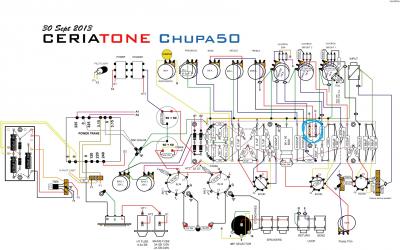

Hola buenas a todos , soy nuevo aqui en el foro! les cuento que estoy armando un ampli ,es el ceriatone cupacabra 50w, ya casi consegui todo, pero antes de empezar a armarlo encuentro algo el el esquematico que no se lo que es , mejor dicho no se a lo que se refiere, son la iniciales
"OT CT" imajino que la primera es el trasformador de salida pero "CT" no se =( , dejo adjuntado el esquematico asi lo ven ,bueno espero que me puedan ayudar desde ya muchas gracias.
LANDA
por el 11/01/2017
OT CT significa en español: " toma central del transformador de salida". Es la toma central del primario del transformador de salida. Este nodo normalmente va conectado a la alta tensión de alimentación, que en inglés es HT.
Alberto Tolkien
por el 12/01/2017
#2 muchas gracias LANDA te agradesco la respuesta ahora entiendo!

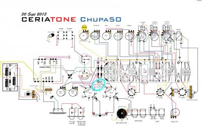

amigo landa disculpame que te moleste otra vez estoy en pleno proyecto y empezando a comprar todo los componentes y tengo una duda con los diodos que lleba , se que en el puente de diodos puedo usar 1N4007 o UF4007 pero no se cuales en las parte de las modificaciones entendes???? mira te lo dejo marcado para que lo veas, desde ya muchas gracias y diculpame la molestia.
