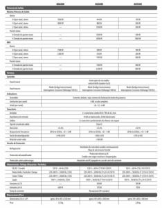

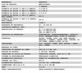

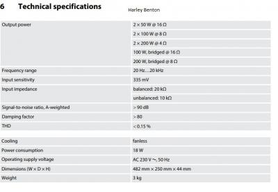

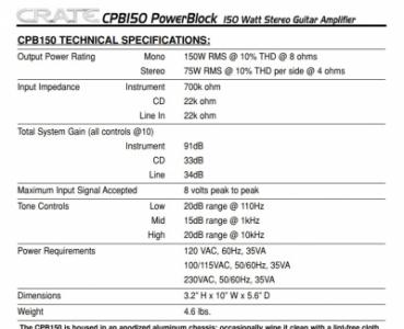

Tengo un amiguete que, cansado de llevar cabezales de casi 30Kg, se acaba de pillar un POD HD500X y necesita una etapa de potencia que esté bien para meterle caña a una 4x12 con Celestion V30. Le ha pasado lo mismo que a mí y que a muchos. Al final aparqué mi cabezal de 26Kg y tiro con una Behringer iNuke NU1000 y la HD500X desde hace tiempo. Ha estado tocando unos días con mi iNuke NU1000 y no le desagrada el sonido, pero el tema es que ha encontrado varias etapas que están bien de precio (unas de nuevas y otras de 2ª mano) y tenemos la duda de cuál de ellas sonará mejor. No quiere gastarse mucho por si no se hace con el sonido y quisiera volver a las válvulas. Serían estas:
- Harley Benton GPA-400
https://www.thomann.de/es/harley_benton_gpa_400.htm
- Palmer Macht 402
https://www.thomann.de/es/palmer_macht_402.htm
- Behringer iNuke NU1000
https://www.masquesonido.com/behringer-nu1000.html
- Crate PowerBlock
https://www.youtube.com/watch?v=HiTHQc6Xq9k
Todas cuestan más o menos lo mismo, al rededor de 150€ - 180€. Como he comentado hay alguna de 2ª mano. Adjunto las especificaciones de cada una. Acepto sugerencias y recomendaciones de otras etapas.

yo estoy usando (desde hace poco) la Harley Benton con el Kemper y estoy muy contento, el único "pero" son los botones de plástico que parecen algo endebles
Ahora hay una Palmer en compra-venta que igual la hubiera pillado si no tuviera la otra
Las otras no las conozco, pero con ninguna de estas dos te vas a equivocar

Al final pillé la Palmer al compi del foro que la tenía a la venta, y suena francamente bien. Mucho mejor que la Behringer iNuke, pero de lejos. Nada que ver. Tanto que me la he quedado yo porque mi colega al final va a seguir con las válvulas. La Palmer no tiene la calidez de las válvulas, pero el sonido es muy muy bueno. Creo que tiraré con ella hasta que encuentre un valvular de poco peso.
