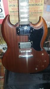

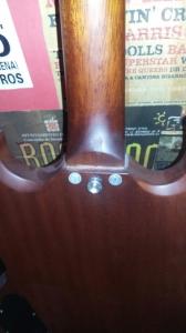

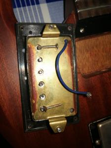

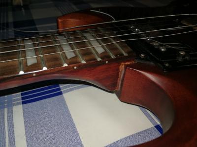

Pues el tema es que me ofrecen un cambio por un pedal que ya no uso, una epiphone sg muy maltratada. Decir que a la guitarra le falta la electronica(potes, swich...), todo lo demas lo lleva(pastillas, cordal, puente...). El problema gordo lo tiene en la union del mastil con el cuerpo, le hicieron una chapuza y me gustaria saber si tiene solucion o merece la pena el cambio. El pedal lo tengo en venta por 30€.
Os pongo las fotos que me ha mandado.

Aqui os dejo las fotos de la pobre sg.
Espero buestras opiniones. Saludos

Hola Josete yo por 30 euros no me lo pensaba.... te compras unos buenos potes, buen cable y te la cableas tu y es posible que tengas una guitarra muy maja, siempre y cuando el arreglo del mastil no afecte a su funcionamiento, si lo han hecho mal sera imposible poder ajustarla, por los trasteos que pueda tener.... pero creo que es una gran opcion para ir aprendiendo a hacerle cosas....
un saludo.

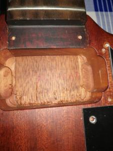

La verdadque seria un buen proyecto de aprendizaje, lo unico que me tira para atras es que el alma no funcione y no me deje quintarla correctamente, luego no se si el encolado se ha hecho con titebond o con supergen del chino porque esos dos tornillos hay puestos no me inspiran mucha confianza.

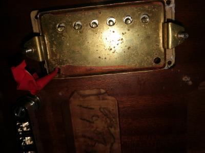

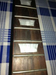

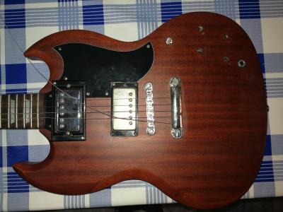

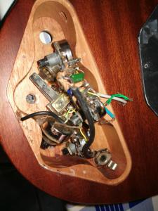

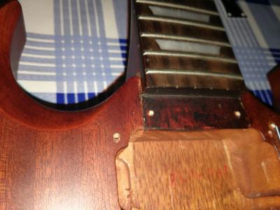

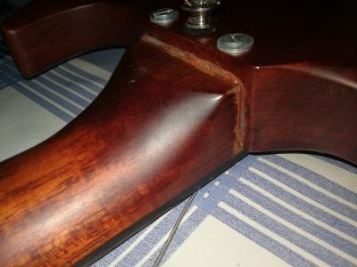

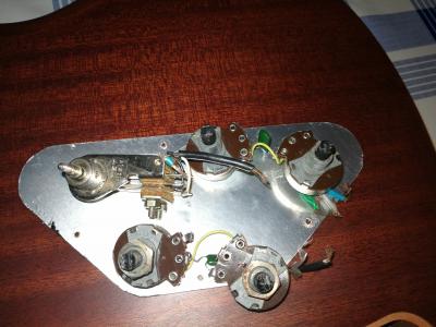

Bueno pues ya tengo en mis manos esta pobre SG que tuvo dias mejores. Os pongo fotos y os comento lo que encuentro.
josete
por el 23/02/2017
A ver, no se porque no han salido los comentarios en cada foto.
Alguien me podria deci como ve el tema de la reparacion de la union del mastil con el cuerpo? Edque el puente no lleva las selletas asique no puedo ponerme a quintar y ver como va.
Tokai
por el 23/02/2017
Dices repararla tu de nuevo, o la reparación que ya hay hecha?
La reparación que lleva es una chapuza de tres pares de narices, y lo de repararla tú de manera correcta, pues como dicen popularmente te va salir más caro el collar que el perro....no sé, no sé....
No pongas un duro hasta que no compruebes si la guitarra quinta y no trastea ya que no sabes si el ángulo del mastil es correcto. Si tienes otra guitarra con ese puente, pruébalo a ver que tal antes de comprar uno nuevo o ponerte a reparar el mastil etc.

Pues ese es el tema, que la reparacion con esos dos tornillos no me mola nada, cierto es que como dije anteriormente lo que me ha costado la guitarra no es pa echarse a llorar, la reparacion que queria hacerle era mas bien de electronica, eso si, siempre y cuando el mastil este donde debe estar aunque sea una chapuza, y utilizarla, pues eso, para apremder a regular altura de pastillas, puente, cordal... Desmontar, montar... Pero no se si sera un buen lienzo de practicas.

Yo intentaria apañarla con los componentes que trae sin gastar ni un euro. y en que veas como responde a los ajustes y que tal se toca ya pensaras si te merece la pena mejorarla algo o no.
Pero si asi funciona , primero tocala a ver.
