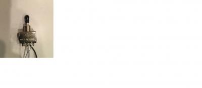

Hola! Recientemente he adquirido una guitarra con pastillas activas que tenia ganas de conseguir. El caso es que las pastillas son unas HBZ y queria ponerle unas EMG ya que para probar pues que sea de calidad. El caso es que adquirí el set EMG 81 85 Zakk Wylde que viene con todo para hacer la instalacion. Hasta ahí todo bien. El problema vine cuando voy a conectar el switch de 3 posiciones a la "cajita" donde van conectadas los 4 cables que supuestamente salen de un selector. MI problema esque salen 4 cables pero no diferencia cual es cual, ya que van unidos todos entre si por tanto no puedo conectar el puente mastil y tierra en su lugar. Si alguien pudiera echarme una mano con esto sería genial. Gracias de antemano.

Echa un ojo aquí:
https://www.emgpickups.com/zw-set.html
Tienes un enlace de descarga que dice ZW Instructions, entre otras cosas tienes un par de diagramas para cablearlas. Suerte, espero que te ayude. Si tienes problemas con el inglés avisa.

El de tierra no hace falta,yo en su día lo instalé haciendo pruebas,al final me compre el selector que por poco precio te queda todo más limpio

#2 Al final resulto que el switch era muy raro, no se ni cuantas combinaciones he hecho con los cables y ninguna resultaba correcta. Al final tire de otro selector similar al que comenta el forero #3 .
