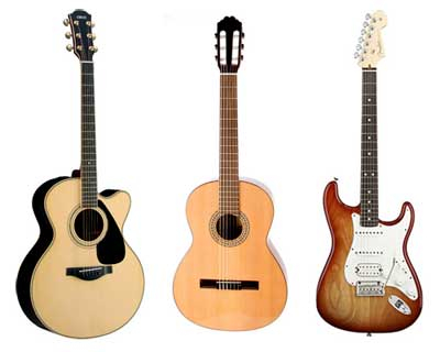

muchas gracias por tu respuesta pues creo q es española :( es como la guitarra del medio de esta foto
igual alrato me prestaran la guitarra le tomare foto y la subo para ver si me puedes hechar la mano xD la guitarra la senti pesadita :D

Miren, yo me quiero comprar una guitarra acústica que es como la guitarra del medio de la foto(aquí en Perú se le dicen guitarras criollas) y vienen con cuerdas de nylon. Pero yo quiero transformarla más adelante en electroacústica (para poder así usarla con ciertas pedaleras o efectos que tengo). Por eso estoy en duda, si comprarme una guitarra con cuerdas de nylon o cuerdas de metal. ¿Alguna recomendación?
Ahora, si me compro una guitarra acústica que tenga cuerdas de nylon, pero que TENGA la BARRA DE METAL (alma) dentro del diapasón (mástil), entonces mi pregunta sería: ¿allí sin problemas podría cambiar las cuerdas de nylon a las de metal, para que así no se me doble el mástil?
