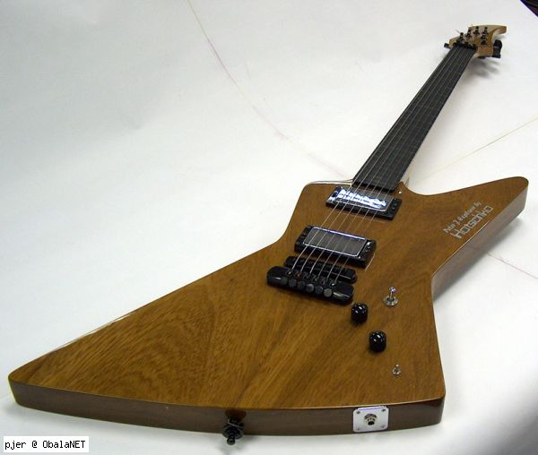

http://www.unfretted.com/pages/gallery/more_images/explorer.jpg
http://www.jacksonguitars.com/images/products/products/2913025877_md.png
No se si notas pero la explorer esa q pusiste es un pedazote de caoba:D
en lo personal las guitarras asi beliconas no me gustan con diapasones claros...preguntale a tu cuate cuanto vende los diapasones...igual y compramos uno tu y uno yo:D
