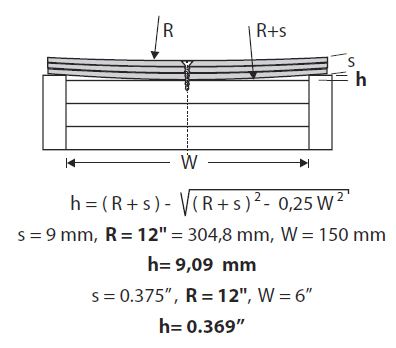

Hay una forma de fabricarse un taco para radiar diapasones. Basta saber el radio que queremos y la anchura del taco.
Pongo aqui el dibujo de como hacerlo:
La chapa de contrachapado que usemos no debe superar los 3mm de espesor, para que la curva sea suave. Si es de 2mm casi mejor. En el dibujo se han usado tres chapas unidas, pero sin pegar entre ellas, para que mantengan su flexibilidad al curvar. El resto, podemos hacerlo con cualquier espesor.
Si veis el dibujo, conocemos R (el radio que queremos), conocemos W, pues lo elegimos nosotros, conocemos S, es decir, el espesor de la chapa (ya hemos dicho que no más de 3mm cada una, si son tres, pues el total 9mm), de manera que hayar H es tan sencillo como usar una calculadora... (Ojo, el gráfico está en pulgadas, y hay que usar las mismas medidas en la formula, no cambiemos de pulgadas a mm o a cm...)
Espero que te sirva para hacerte un taco y dejar el diapasón fetén. Hacertelo es útil sobre todo si queremos tener un taco de radiar largo, pues no los venden de más de unos 35-40cm...
En cualquier caso, si vas a radiarlo, no arregles lo de las grietitas, pues al lijar se irán muchas de ellas, y usa lijas de 80, 150 y 230 como mucho, a lo sumo una pasada final con 320 o así, pues no se trata de pulir el diapasón hasta sacarle brillo... (que si quieres, también, pero no es lo habitual...)

#15
mmmm se ve bastante complicado, pero voy a intentarlo, a lo mejor lo compro hecho por voy a intentar hacerlo, de que medida tiene que ser el radio, por que tengo miedo de dejar el diapason redondo! :s

Las les paul suelen tener un radio de 12" (304.8mm), pero va en gustos... El puente puede darte una idea de cuál era el radio, pues se supone que las selletas deben tener diferentes alturas, haciendo el mismo radio, lo mismo que la cejuela, que tiene que dejar las cuerdas con el mismo radio...
