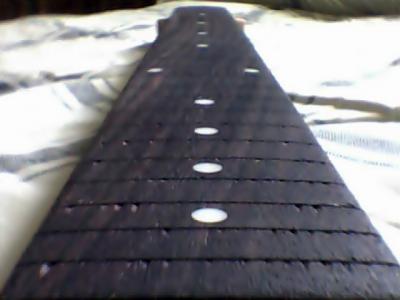

hola amigos que tal? les queria hacer una consulta, el diapason de mi guitarra esta como gastado, la madera es como que esta "palida" y me gustaria restaurarlo, que le puedo hacer para que tenga un color mas oscuro? he pensado en pasarle tinta para madera y luego barniz, pero no sé si es lo adecuado, que me aconsejan? desde ya muchas gracias!

Pues de momento el consejo es poner fotos, una imagen vale más que mil palabras. Después quitarte esas ideas peregrinas de la tinta y el barniz e ir comprando combustible para mecheros (nafta) para limpiar el diapasón a fondo y aceite de limón para rehidratarlo convenientemente, ya verás el cambio que va a dar.

es verdad, pero no tengo una camara para subir fotos, tenia una y era de mi hermano! tengo una foto donde se ve un poquito del mastil, espero que sirva! :s
PD: el combustible que decis vos se llama venzina? o a lo mejor por la marca lo conoces como ZIPPO?
PPD: el aceite de limon nose si lo voy a conseguir por aqui... voy a averiguar pero no creo que consiga... donde se compra comunmente el aceite de limon?
PPPD: ahi te dejo una foto en la cual se ve el mastil sin trastes por que estoy intentando restaurarlo! mirá con atención las manchas blancas que se hacen! :(

Sí,es el mismo combustible para mecheros Zippo. Se llama nafta. Por la foto parece muy reseco. Cuando le des con la nafta se te va a quedar incluso más reseco aún, es normal, pero luego cuando le des aceite de limón quedará de cine.

Juraría que esas "manchas blancas" son las vetas de la madera... En cuanto lo nutras se oscurecerán algo, pero seguirán ahí, eso seguro, ya que es la madera... y no son feas, la verdad...

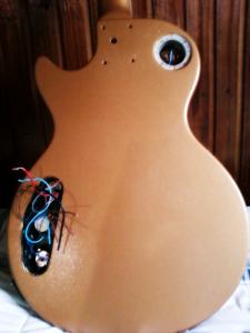

lo unico que me queda es el tema de los trastes, por que acabo de pintarla y hacerle los circuitos nuevos, tal como cambio de potenciometros, selectora, reemplazo de cables finos por cables mas gruesos siliconados, cambio de posicion de la selectora... ahora lo que me frena mucho es el problema de conseguir los trastes... pero supongo que en casa libertella lo consigo! muchisimas gracias amigo por ayudarme! cuando compre el aceite y la nafta cuelgo unas fotos para mostrar como quedo! :) ojala salga todo bien y pueda tenerla funcionando pronto!

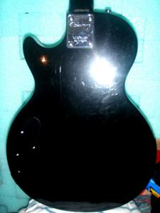

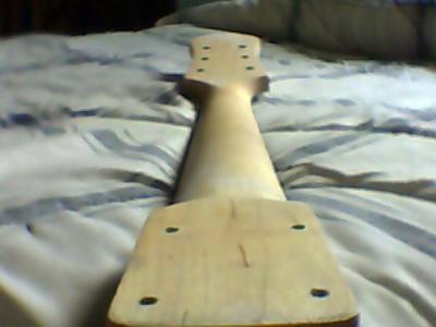

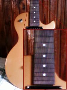

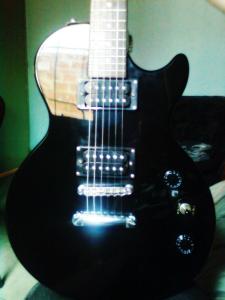

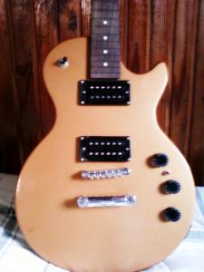

PPD: aqui 4 fotillos comparando el antes y despues de la guitarra :)

te comento que no son vetas de la madera ya que es una guitarra de gama media/baja y esta guitarra ni en el cuerpo de la guitarra tiene vetas, ahi te muestro unas fotos!
es que esta en muy mal estado el mastil, tenia grasa pegada y demás, entonces lo que hice fue lijar con una lija del 100 y luego con una del 600 para sacar algunas imperfecciones y toda la mugre pegada que tenia, en la primer foto que te dejo te vas a dar cuenta como está el mastil, ademas de estar desgastado con manchas blancas, tiene como grietas por haberle quitado mal los trastes, no voy a poder rellenar esas grietas, se las voy a dejar por que no creo que influya en el comportamiento de la guitarra, lo que sí voy a hacer es pasarle nafta para encendedores (venzina) y luego el aceite para hidratarlo un poco tal como me aconsejo el amigo tiofredi :)

Te comento: todas, absolutamente todas las maderas tienen vetas, y te aseguro que ese diapasón es de madera, y esas rallas son sus vetas. Lo normal es que para un diapasón se elija un corte de madera que tenga las vetas en sentido totalmente longitudinal, pero en este caso tienen algo de ángulo, eso es todo, pero es madera con sus vetas seguro.
Otra cosa clave: dices haber lijado el diapasón con lija de 100 y de 600. ¿Has tenido el cuidado de hacerlo con un taco radiado que respetase el radio original del diapason? Por la foto veo que está muy plano, y eso te traerá problemas a la hora de hacer bendings cuando la toques...
En cuanto a las grietas de haber quitado mal los trastes, tienen solución y la requiere, porque sí pueden influir en algo importante: la correcta sujeción de los propios trastes. Se trata de conseguir un trozo de madera igual o parecida y lijarla para obtener el polvo. Luego, metes alguna pieza de plástico muy fina envuelta en teflón (del de fontanería) en la ranura del mástil para no rellenarlo, y acto seguido rellenas las grietas con polvo de la madera, y le sueltas una gotita de loctite, (el teflón evitará que la pieza plástica se pegue a la madera) o cualquier adhesivo líquido de cianocrilato. Cuando lo tengas todo relleno así y bien seco, lijas para igualar y como nuevo!
