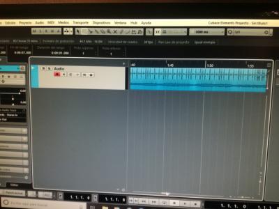

Hola, tengo un dúo que hacemos versiones y grabamos la base de batería y algún fondo de guitarra o teclado, quiero mejorar el sonido y resulta que al meter las grabaciones (hechas con un fostex que se nos ha roto) al cubase, resulta que pese a tenerlas grabadas, la batería por el lado R y los fondos de teclado por el lado L, no sé cómo eliminar de la pista (salen dos imágenes, arriba batería abajo los fondos, para así tener otra vez por el lado R las baterías, y por el L los fondos.
Pongo una foto, quiero eliminar la parte de abajo, como se hace?.

Es posible que grabes una pista en stereo?
Deberías grabar dos en mono y panearlas, si es que te he entendido

Viendo la imagen tienes una pista de audio stereo con los dos instrumentos a la vez. Creo que lo que te interesa es tener distintas pistas mono de audio para hacer la mezcla con el mixer de Cubase.
Lo ideal seria grabar por separado pero si no es posible lo que necesitas es alguna manera de exportar una pista de audio solo del canal izquierdo primero, luego una pista de audio del canal derecho, con lo que tendrías las dos pistas individuales. Luego ya cargas cada una por separado en pistas independientes y puedes mezclar a tu gusto.

No conozco en profundidad Cubase, pero todos los DAW suelen tener alguna opción de dividir una pista estéreo en dos monos.
Mira en el cuadro de diálogo al importar el audio original alguna opción de separar estéreo en mono.
Si no lo encuentras, lo puedes hacer con Audacity, que es gratuito y si sé que tiene esta opción. Modificas el audio original en dos pistas mono y luego te llevas la pista que quieras a Cubase.

Parece como te han dicho, que tienes dos instrumentos en la misma pista.
Si puedes importarlas por separado.
De todas formas, ¿quieres tener la batería por un lado y teclados por otro? Lo suyo es que la batería esté en el centro y los teclados pues depende de el resto de instrumentos, si es una base yo le dejaría centrados o un pelin planeados a un lado.
Puedes subir las pistas y a ver si te podemos echar una mano.

Se me ocurre que si no puedes importar en mono cada pista por separado, primero L y luego R al exportar una mezcla del cubase te da la opción de exportar separando en dos pistas mono la L y R y a elegir el formato, waw, mp3....
Exportado así y luego vuelta a importar cada pista en mono al proyecto y listo.

Hola, panea la pista 100% a la izquierda y le metes un plugin que viene por defecto con cubase que creo que se llama mono2 stereo o algo así, para que al convertirla en mono se oiga por los dos canales, luego la exportas

pues nada!!! asunto solucionado!!! ya está!!! (fácil y para toda la familia) pero el que no sabe..... y ahora, después de vuestra ayuda, ya lo se!!!!!
