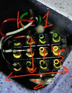

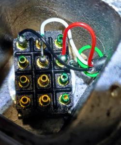

Buenos días, a ver si alguien me puede ayudar, tengo una Ibanez rgd2120 q al cambiar el selector rasca y hace ruido ( le puse limpia contactos y volví a realizar las soldaduras, el caso es q al abrirlo es un switch de 12 pines q no había visto nunca y no encuentro el recambio.
La configuración es 1. Puente 2. Puente y Mástil 3. Mástil.

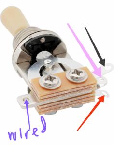

Os mando un switch q es más común a ver si está bien como debo soldar.

#1 con un multímetro en posición continuidad se puede saber qué pines soldar. Si no tienes puedes pasar por mi taller en Las Rozas y te lo sueldo

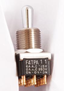

Dimarzio tiene varios interruptores del estilo, a falta de ver dimensiones de rosca y conexiones internas, el ep1111 se le parece.
Lo que no termino de ver claro es el uso que hace tu guitarra de ese selector que tienes, no parece que haya autosplits ni nada. Es posible que uno normal te valga.

#3 Por eso he puesto una foto de uno normal de 3 vías, el switch tal como viene de fábrica actua como humbucker puente, 2 humbuckers, humbucker mástil...y de 35 e a uno de 10 normal...pero como yo no domino mucho loq hago es comprar una pieza y soldar y desoldar tal como viene y esta al ser distinta me pierdo...un saludo.

Pues parece q es un switch descatalogado y muy caro en los pocos sitios q los hay (unos 70e) así q probaré el dimarzio ep1111 aunque yo tampoco se para q tanta historia para una configuración de 3 vías.
