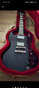

Hola compañeros. Necesito de vuestra sabiduría... Después de leer varios hilos en el foro, estoy planteándome cambiar las pastillas a mi Gibson SG(Standard 2017) por unas P90. La susodicha trae de fábrica Hambuckers Classic 57. Merece la pena el cambio? En caso de que la respuesta sea si... Que P90s me recomendais? Cuales serían compatibles con este modelo? Toda la información que aporteis es más que bienvenida, ya que la verdad no estoy muy puesto en el tema. Mil gracias de antemano! Adjunto foto de la guitarra.

A mí las 57 me suenan increíbles en una SG, quizá un pelín oscuras, pero es cuestión de configurar bien el amplificador. Pero si te quieres meter en lío te diría que pusieras una pastilla con forma de humbucker pero tipo P90 para no tener que rutear la madera y hacer una avería importante en los huecos de las pastillas, pues las P90 no te van a caber de largo en el hueco de la humbucker. Las P90 son más largas.
Podrías probar a dejar la pastilla Humbucker del puente y meter en el mástil una de estas pastillas.
De estas, yo probé la Novel 90 de Lollar y es una pastilla tremendamente buena, pero la probé en una Telecaster en posición de mástil. Dulce y redonda.
También me gusta mucho la Domino de Duesenberg pero claro está, la probé en una Duesenberg semihueca
Por cierto, los puristas te dirán que esas pastillas no son P90 pero bueno... :no_lo_se:

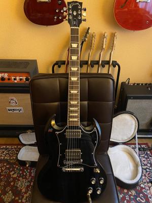

franss99
por el 15/03/2025
Novel 90. Caras pero de lujo en una SG. Tengo una con ellas y estoy enamorado de ella.

#1 y por cierto, las Novel 90 a la guitarra de franss99 #3 le quedan preciosas estéticamente :toma_rosa:

franss99
por el 16/03/2025
Gracias! La verdad es que son una pasada.
