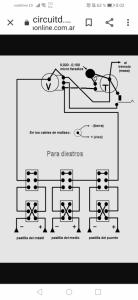

Voy a intentar con este esquema que parece mas fácil de entender al menos para mi y solo lo voy a hacer con una pastilla y sus dos interuptores para no liarme mucho, solo una duda la masa de las pastillas las derivo directamente al puente o a donde?

por el 22/05/2021
suelda las mallas a la parte trasera de un pote
Suerte!!!

Después de estar todo el fin de semana soldando y desoldando por fin he conseguido solsarlo todo en sí sitio gracias a todos vuestros consejos mil gracias a todos
Aún le ha quedado un pequeño ruido al tocar el goloeador como cuando cambias de emisora la radio con la ruedecita algunas soldaduras me han quedado mates imposible de que cogieran brillo ni si quiera con la pasta pero no bueno.. no ha quedado muy mal del todo
