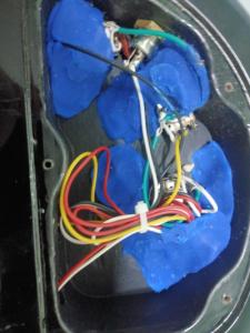

Ayuda por favor, hoy compré un bajo eléctrico, en especifico un Ibanez Gio, es de segunda mano y al abrirlo para comprobar la electrónica vi que los componentes estaban cubiertos de plastilina azul, por favor, no soy experto pero me gustaría que alguien pudiera decirme si eso es dañino para el bajo o si es algo normal.
Gracias de antemano

No hay límite para el ingenio humano. Al parecer lo hicieron para evitarse hacer alguna soldadura o colocar cables en un lugar.
No es el material usual ni ideal para unir cables o como aislante, porque de ultima se puede hacer un trenzado y utilizar cinta aislante de electricista, si es que no vas a soldar ( Yo así lo hice y me funciona bien)
Dependiendo de la conductividad de la plastilina pudiera haber problemas de sonido. Pienso que al no ser metálico no conduce los impulsos eléctricos de los cables, y que se emparenta mas con los plásticos o sintéticos del tipo gomoso,
Eso lo puedes comprobar escuchando si es que consideras que hay algún tipo de ruido de masa o que algo no se escucha bien sino es solo un problema estético y de falta de prolijidad.
Ahora que si lo abriste porque sentías problemas de ruido entonces ya tienes la causa resuelta.

Pon una foto por salir de dudas, pero plastilina, lo dudo. Probablemente es algo que vulgarmente y en los foros se le llama moco. En realidad un compuesto plástico basado muchas veces en siliconas.
Eso era bastante común en pedales de boutique. Ocultaban el circuito y componentes críticos. Ahora ya no tiene mucho sentido porque cualquiera puede quitarlo y clonar un pedal u otro montaje con relativa facilidad.
No es dañino si estoy en lo cierto aunque no sé muy bien que pinta en un bajo tan sencillo como un GIO.

Seguramente haya una conexión un poco suelta y con la plastilina busca mantener todos los cables en su sitio, y que no se corte el sonido al moverse, sin tener que soldar. Si es eso tienes dos opciones: quitarla y buscar el cable que está medio suelto para soldarlo en condiciones o dejarlo tal cual está y olvidarte de ello jajaja.

Parece que la hayan puesto para evitar algún mal contacto. Quitarla y verificar conexiones.

Como han comentado, eso no es normal.
Debía haber alguna mala conexión que el anterior propietario observó que se producía cuando movía el bajo y los cables de su interior, metió plastilina para inmovilizar los cables.
La plastilina es una guarrada que ensucia, con el calor se reblandece y con el frío y al cabo del tiempo se deshace en pequeños fragmentos. Podría acabar ensuciando los potenciómetros. Yo la quitaría y reharía las soldaduras/conexiones.
