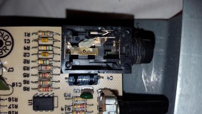

Hola tengo un Fender Reverb bullet de 1993 que se ha jodido... al enchufar la guitarra se escucha mucho ruido y hace mucha tierra, si se sube mucho el mvolumen se escucha un poco la guitarra pero vamos fatal..
Puede ser el jack del input?
Methalian
por el 08/10/2016
normalmente iba un cable soldado ahi¿?¿? en el trozo de chapa¿?
Raul
por el 08/10/2016
No no que va. Esto salio moviendo el jack.. estaban ambos rotos por lo visto
Methalian
por el 08/10/2016
pues entonces tiene toda la pinta! habría que desmontar el minijack.
revisar las soldaduras en minijack y entrada al previo y quizás substituir el cable.
este el primer paso siempre, pero ya te digo... si al mover el minijack se ha caído eso.....
el exceso de ruido viene cuando no hay una buena toma de tierra que es donde se mandan las frecuencias que ensucian

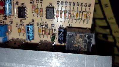

Raul
por el 08/10/2016
Todo se ve perfecto
Methalian
por el 08/10/2016
si de ver se ve bien, pero lo que hay que mirar es el interior de la entrada de jack de ampli, si el jack encaja bien, porque esa chapa parece lo que hace contacto con el jack de la guitarra
Raul
por el 08/10/2016
Pero como se puede ver?
Methalian
por el 08/10/2016
^^es un poco complicado si, en el caso de tu amplificador hay que retirar la soldadura y sacar el conector, pero como la del jack es solo una hipótesis entre otros miles de factores, condensadores, válvulas.... etc.... lo mejor es que contactes con Fender a ver donde te pueden dar soporte, si ya hay que tocar cosas mayores mejor si lo llevas a un profesional
Raul
por el 08/10/2016
Le he quitado la tapa transparente y si que esta roto... ahora la cosa es saber que repuesto buscar

#11
luego para cambiarlo recuerda renovar soldaduras, no pasarte con la calor para que no quede fría y te haga falsos contactos y esas cosas.....
suerte y ya nos cuentas que tal !
