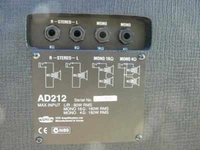

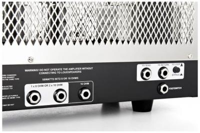

¿Se puede conectar este ampli de 50 watts a esta pantalla?
¿Hay alguna manera? Hasta donde entiendo, no.
El Amplificador tiene 3 salidas 8 Ohms en mono o de 2 x 16ohms
La pantalla es de 2 X 8 en estereo, 16 en mono y 4 en mono.

Conecta la de 16ohm de la derecha del cabezal a la de 16ohm mono de la pantalla. En esa combinación no puedes conectarte en stereo ya que necesitarías salidas de 4 ohm para conectarte a las de 8ohm de la pantalla (suponiendo que estén en paralelo, como la gran mayoría de veces).
edit: para aclarar las salidas de tu ampli: la de la derecha de 16ohm no está relacionada con las otras 2. Esa es mono a 16ohm siempre. Las otras 2, funcionarán a 8 ohm si usas sólo una, o a 16ohm si usas las 2 para stereo.

Gracias hermano.
Ese era el tipo de orientación que estaba buscando.
El instructivo no es muy claro.
