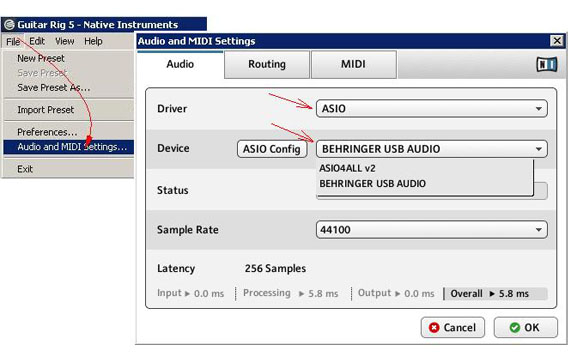

Según la web de Alesis es compatible con OSX 9 o superior: http://www.alesis.com/guitarlink que versión de osx usas? el guitar rig es original? has configurado bien el guitar rig? no se si en mac es igual o parecido a la foto que te pongo pero mira a ver muchas veces es eso al menos en pc suele pasar (la foto es para un behringer pero bueno la cosa es que esos datos estén bien configurados)

No se prueba a mandar un email a los de Alesis a preguntar si hay que configurar algo para que suene en el Mac, has probado otro software o solo guitar rig?? amplitube, garageband... aparte también intenta probarlo en un PC a ver si no es problema del cable.
Maikel Bunk
por el 14/07/2014
Aquí un chico parece que le pasaba lo mismo:
http://www.logicprohelp.com/forum/viewtopic.php?f=1&t=81973
Aquí le dicen esto:
"Go to Preferences > Audio > Devices > Core Audio and make sure that you select the desired OUTPUT device, while leaving the input device set to your GuitarLink."
y esto
"If you want to hear it thru your laptop speakers select built-in on the output."
Y parece que se le arregló, era eso de la configuración, seguramente en el guitar rig no lo tengan bien configurado los dispositivos de entrada y salida.
