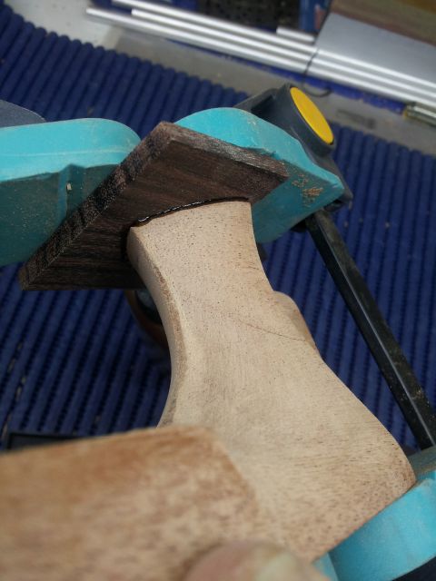

Compañero, ese es el método que sigo yo, porque se me hace fácil y lógico, tu puedes adaptarlo a tus circunstancias.
Para pegar el diapason radiado y con trastes uso un taco que es un "negativo" del diapason, con los huecos que se "saltan" los trastes para no machacarlo, pero por otro lado es más facil, primero porque aún el mastil es cuadrado y no se nos rebalarán los gatos, podemos meter dos gatos mas en la boca y hacer en esa zona buen apriete. para salvar la curva mi "negativo de diapason" tiene dos tiras de madera en los extremos de modo que hace apriete en ambos lados para que no queden grietas.

Amigo Marcos, como hacer un taco de madera que tenga el largo del diapasón y además tenga una concavidad con el radio exacto de ese diapasón en concreto es algo muy dificil, lo que hago es usar un taco plano, al cual le pego longitudinalmente unas tiritas de madera en cada extremo para que el taco toque el diapason en tres puntos importates: El centro para un buen encolado y lo que sería la zona de la sexta y la zona de la primera para que cierre bien y no queden grietas en la unión mastil/diapasón.
De esa forma, tengo la seguridad de que el contacto entre el taco y el diapason es continuo y reparte la presion de los gatos de manera uniforme.

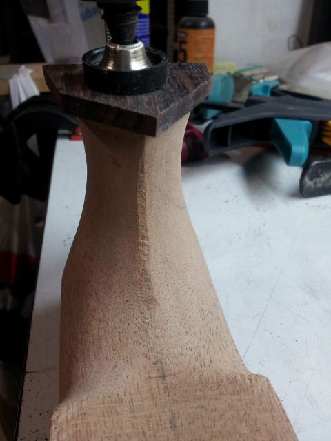

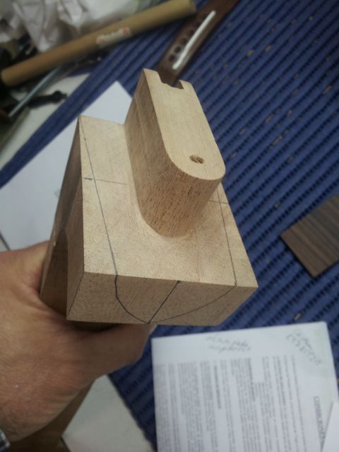

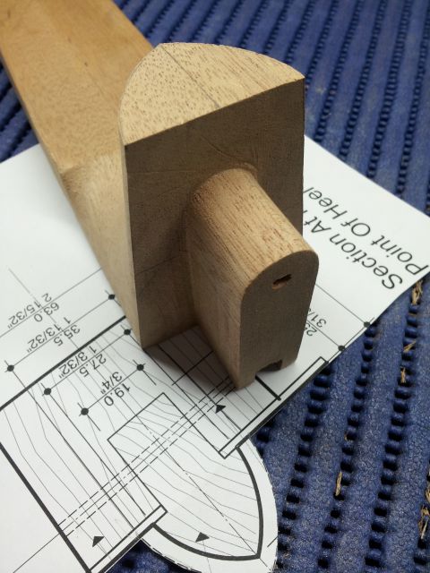

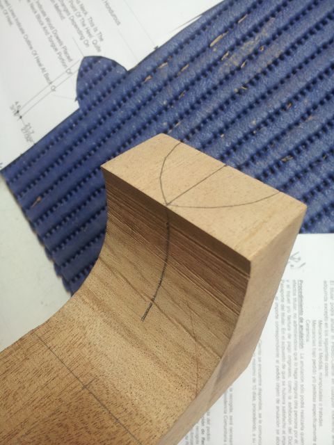

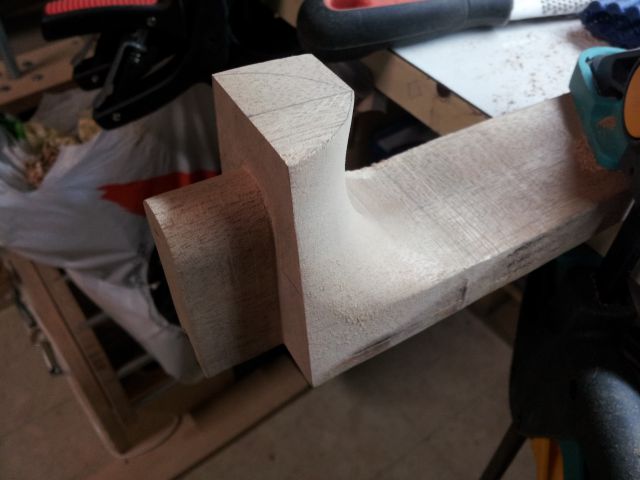

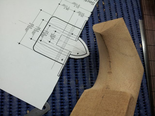

Siguiendo el consejo de Frasco, comencé a tallar el tacón del mástil. Basándome en los detalles del plano, dibujé primero en la madera las formas básicas de este:
Una vez clara la forma que había de darle, lo que tocaba era darle a la escofina... hacer serrín, vamos...

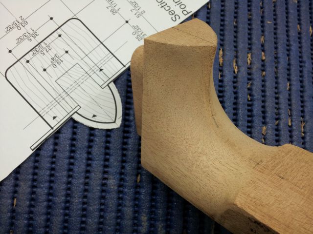

Un lado primero...
Luego el otro...

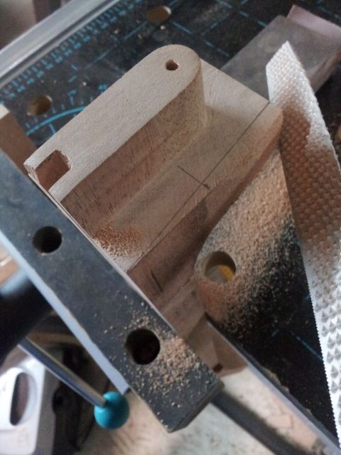

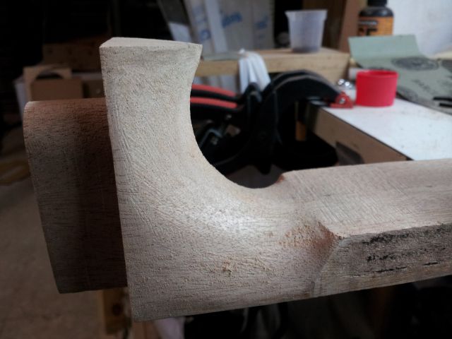

Y así poco a poco, dando con la escofina primero, con la lima luego, y con lija de 220 para alisar algo más, voy tallando...

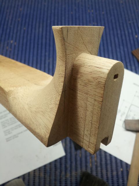

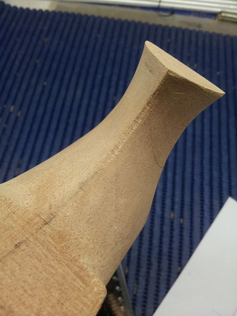

Una vez tallado en recto, toca estrechar la cintura del tacón...

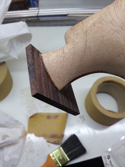

Una vez que está tallado prácticamente con su forma final, añado una pieza de Palorosa en el tacón, que igualará este al fondo de la guitarra. Está sacado del sobrante del diapasón.

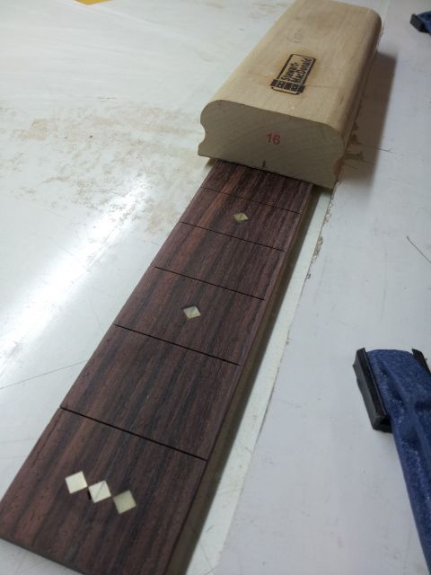

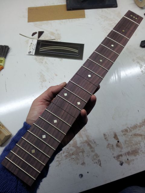

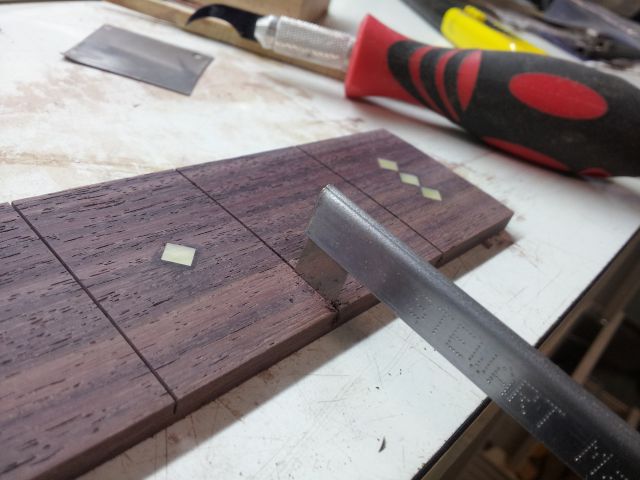

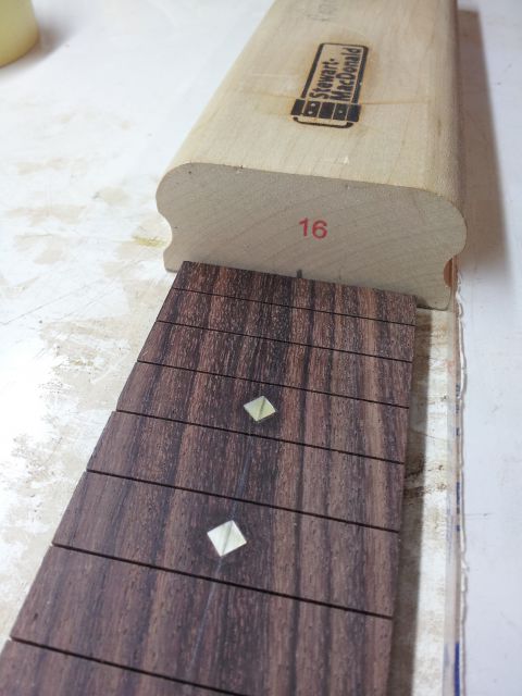

Mientras seca el añadido de palorosa, aprovecho para avanzar con el diapasón. Para evitar en la medida de lo posible descentrarme al dar la curvatura, pegué el diapsón a la mesa, y puse una pieza recta de metacrilato que hiciese tope al taco con el que radio, de forma que mantuviese este siempre a eje con el diapasón:
Y hala... a darle... más serrín...

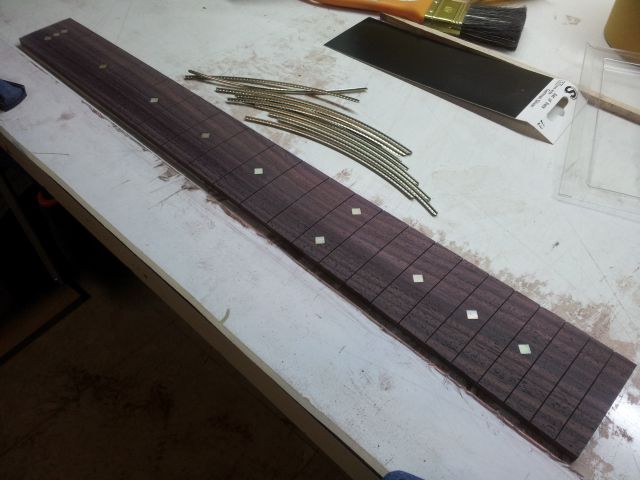

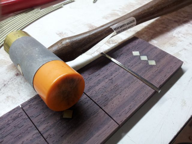

Una vez radiado, estoy listo para ir poniendo los trastes:

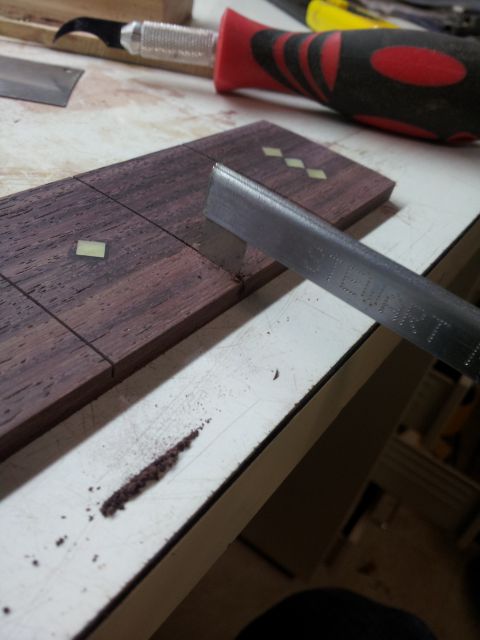

En aquellos es los que es necesario, profundizo la ranura, sobre todo en los extremos:
Una vez que me aseguro de que el traste entrará sin problemas, lo coloco. A martillazos, ni cianocrilato, ni epoxi ni leches, a martillazo y punto...
El proceso: con el traste ligeramente más curvado que el radio del diapasón, se matillea suavemente un lado, luego otro, y cuando ambos están fijos, ya se martillea con una pizca de mala leche desde el centro hacia los lados. Y listo...
Siguiendo el proceso en todos y cada uno de los trastes, ya tenemos estos en todo el diapasón:

En lo que he ido haciendo todo esto, el añadido de palorosa ya está bien pegado:
Total, que para sacar el sobrante, primero lo he recortado con una sierra, eso si, con un gato puesto, pa'porsi... Después le meteré lija para igualar con el resto del tacón.
Y en ese punto estoy... Ya iré contando como voy avanzando...

Pues no había caido en eso tampoco... así lo haré... lo que no haré es nivelar los trastes, no? porque, hasta que no esté pegado al mástil tampoco voy a saber si está totalmente recto todo el conjunto... Gracias por el detalle, Frasco.
